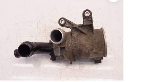

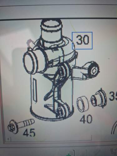

Du hast den M274 verbaut.
Da befindet sich ein temp.sensoren an Zylinderkopf.
Und es würde auch gezeigt dass, ein umschaltventil am schaltbare Wasserpumpe gibts, obwohl der zweite ist ein bisschen merkwürdig, weil da passt der bj nicht. Aber die Freigabe ist da.
An diesen Motoren ist ein Kühlmittel Temperaturregler verbaut. Da macht die Sachen natürlich ein bisschen komplizierter. Aber dein fachwerkstatt wird dafür alle nötigen Daten vorhanden haben.
Für was ist da Umschaltventil?
@Johannes1963 schrieb am 31. Oktober 2024 um 12:03:02 Uhr:
Wie ich schon geschrieben habe, es kann für deine Variante nicht interessant sein, außer du hast schon ein hybrid.
