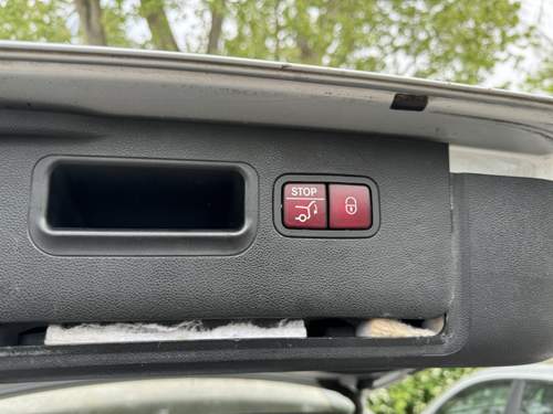

Möchte Keyless Start nachrüsten.

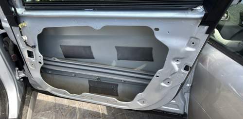

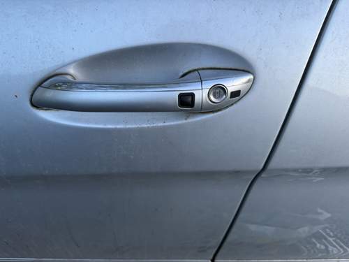

Muss nur rausfindenden ob es dann auch ohne die Türgriffe funktionieren würde. Keyless entry brauch ich nämlich eigentlich nicht. Dafür müsste dann noch extra die Türgriffe und die ZV Motoren an allen 4 Türen getauscht werden.
Bin immer faul wenn ich die Heckklappe zumache das ich dann noch extra abschließen drücken muss. Dachte mit dem Schloss Knopf würde ers ja direkt selbst machen nachdem die Klappe zu ist.
Im Auto dann auch nurnoch den Knopf zum starten drücken.
Leider sind die ZV Motoren an den Keyless Türen anders, diese haben 4 Pins extra die nochmal mit dem Keyless Steuergerät kommunizieren. Hab da wenig Lust drauf das alles zu tauschen und neue Kabel zu verlegen. Am Ende um nur Per Knopf am Türgriff die Türen noch zusätzlich aufmachen zu können.

Das die ZV in den Türen mehr Pins haben ist klar, die Türgriffe haben ja auch Sensoren, pluss noch die Empfängsantenne für KeylessGo vorne und hinten für das empfangen ausserhalb des FZGs.
Den Keyless Knopf hab ich bereits hier liegen.
Ist tatsächlich nur ein Plastik Knopf ohne Programmierung.
Nur das Zündschloss muss umprogrammiert werden auf Keyless sodass der Knopf erkannt wird.
Hab mittlerweile rausgefunden das, das Zündschloss nur auf Keyless umprogrammiert werden muss sodass der Knopf erkannt wird.

Ich frag mich nur ob das System auch funktionieren würde ohne die Türgriffe und Schlösser.
Also nur als Keyless start und Kofferraum Knopf + abschließen.

Kopfzerbrechen hab ich aber wegen den Türgriffen und ZV Motoren ob der mir dann nen Fehler ausspucken würde und dann einfach den Dienst einstellen würde.
Am besten im Forum nach KeylessGo problemen lesen, wo einer nen defekten Türschloss oder Türgriff hatte, ob der rest dann normal weiterging, oder ob das gesamte system abstürzt.
