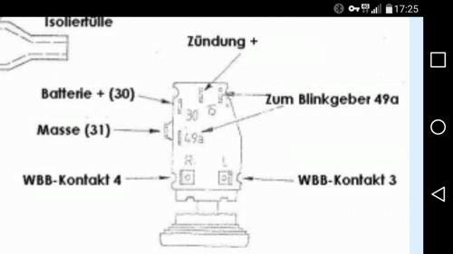

Themenstarteram 5. März 2016 um 8:00
Einen neuen Schalter hatte ich noch nicht probiert, nur ein neues Relais. Habe ein Bild vom alten Schalter angehängt. Sieht nach original VW aus. Ich habe ihn während der kompletten Restaurierung auch nicht abgeklemmt. Die Belegung ist also immer noch die gleiche. Außerdem hat er sicher kein integriert es Relais denn beim Bestätigen springt das Blinkerrelais an.
Ich werde wohl das Am.brett wieder ausbauen und auf Fehlersuche gehen.
Welchen Schaltplan soll ich nehmen? Wie von Vari richtig geschrieben , weiß man beim Buggy nicht welche Elektronik verbaut ist. Erkenne ich das irgendwie?
Themenstarteram 5. März 2016 um 8:02
Jetzt mit Bild..

dies hier dürfte ein belegungsplan für deinen warnblinkschalter saeqc67 sein
gruß
Screenshot-2016-03-05-17-25-23
2 x 49a ... ?!?
ich hab' jetzt aber keine Zeit,
diese Belegung zu checken ...

Nicht zu vergessen das das Gehäuse vom WBS auch Masse haben muß,sonst blinkt die Kontrolampe nicht mit.Bei GFK also auch da nen Kabel für Masse legen.

Problem 2: Beim Herausziehen des WBL-Schalter läuft ebenfalls nur die Anzeige im Tacho los und die Blinker bleiben aus.
Hab den WBL-Schalter zerlegt und konnte mit Hilfe des Schaltplans herausfinden, dass der Schlitten beim Herausziehen nicht wie gewollt den Kontakt 49a mit den Blinkerleitungen L und R verbunden hat. Durch Unterlegen der Kontakte auf dem Schlitten konnte ich dieses Problem lösen und jetzt blinkt alles was nlinken soll.
