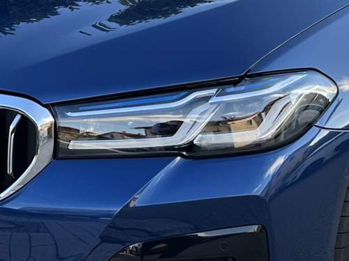

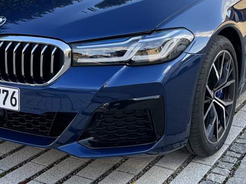

Habe in meinem 530xe G31 das Adaptive Matrix LED.
Da steht folgendes in der Beschreibung:
"Der Adaptive LED-Scheinwerfer mit Matrixtechnologie verfügt über dynamische Lichtfunktionen sowie einen blendfreien Fernlichtassistenten (BMW Selective Beam). Der blendfreie Fernlichtassistent ermöglicht ein Ausblenden von vorausfahrenden Fahrzeugen und Gegenverkehr über mehrere Lichtkanäle. Außerdem umfasst die Ausstattung Abbiegelicht, Tagfahrlicht und Adaptives Kurvenlicht mit variabler Lichtsteuerung für eine optimale Ausleuchtung der Fahrbahn und bessere Sicht bei Dunkelheit. Der Fahrtrichtungsanzeiger leuchtet aus der äußeren Ikone."
Blendfreier Fernlichtassistent ist klar, und funktioniert. Er blendet den Gegenverkehr aktiv aus
Abbiegelicht funktioniert auch: M-Paket hat ja keine Nebelscheinwerfer, aber er leuchtet merklich um die Kurve wenn man zuhause ums Eck fährt
Aber das adaptive Kurvenlicht kann ich so nicht bestätigen?! Wie kann ich mir das vorstellen? Beim XC60 meiner Frau schwenken die Scheinwerfer aktiv sehr gut feststellbar nach links und recht wenn man auf gerader Strecke (bei 30-40km/h also nicht auf der Freilandstrasse), sich zwischen den parkenden Autos links und rechts vorbeischlängelt. Da macht der BMW garnix. Da kann man lenken was man will, aber er leuchtet immer stur geradeaus.
Ist damit "nur" gemeint dass er mithilfe der Navidaten mit dem Licht den Strassenverlauf verfolgt? Das wäre mir aktiv nämlich auch nicht wirklich aufgefallen-
Auf die störende dunkle unbeleuchtete Trennlinie zwischen Fern- und Abblendlicht hingewiesen meinte die Werkstatt, sie hätten das mit anderen 5ern verglichen, und es wäre "Stand der Technik". Naja. Da ist es nicht weit her mit der Technik bei BMW. :(
