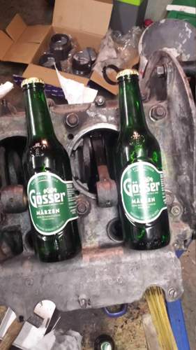

Hab mir für 300€ nen Trabi Kombi geschossen an dem ich mal angefangen habe zu basteln. Aber bevor da was geht wird er nächsten Winter erst mal noch geschweißt
Edit: wenn es wieder besser Wetter ist wird mein Käfer an manchen Stellen noch nachlackiert damit das mit dem H-Kennzeichen ende diesen Jahres noch was wird……
