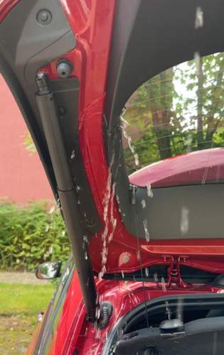

seit ein paar Wochen stelle ich nach starkem Regen fest, dass beim Öffnen der Heckklappe auf der linken Seite sehr viel Wasser auf die Plastik-Abdeckung des Kofferraumes läuft - und zwar läuft und nicht nur tropft!.
Gestern habe ich mal unter die Kofferraumabdeckung unten geschaut, um das Ablaufdatum des Verbandskastens zu prüfen. In dieser Ablage unten habe ich immer ein paar Fleece-Tücher liegen, die ich nach der Autowäsche nutze. Diese Fleece-Tücher waren absolut nass und ich konnte sie auswringen.
Dieser Wassereinbruch macht mir doch Sorgen - wo kann da wohl eine Abdichtung nicht mehr dicht sein? Das Fahrzeug steht bei Wind und Wetter immer im Freien.
Kann es sein, dass durch den heißen Sommer vielleicht die Gummidichtungen an der Heckklappe gelitten haben und nicht mehr richtig schließen? Hat jemand ähnliche Erfahrungen gemacht?

Wo es reinläuft, weiß ich natürlich nicht, aber es läuft 'raus aus der linken Innenverkleidung der Heckklappe. Nach dem nächsten Regen werde ich das mal filmen...

Also kommt das Wasser aus der Heckkllappe in den Innenraum wenn es da tropft?
Dann gibt es mehrere Möglichkeiten:
1.Heckspoiler Befestigung nio (wurde da mal was gemacht?)
2. Kabeldurchführung Heckklappe beschädigt ( glaube ich aber nicht)
3. RWT Heckleuchte undicht (da würde ich anfangen zu suchen)
4. Heckscheibe undicht (auch unwahrscheinlich es sei den die wurde getauscht)
5. Gummitüllendurchführung des Wischermotors (das wäre die zweite naheliegende Möglichkeit)
Ich würde mal die Innenverkleidung der Heckklappe abmachen und mit einem Gartenschlauch ordentlich von aussen auf die Rückleuchten und die Wischerdurchführung spritzen.
Gleichzeitig soll jemand von innen mit einer Lampe kontrollieren ob und wo Wasser eindringt.

Wurden die Wasserabläufe hinten auf dem Dach mal auf Durchlass geprüft?
Könnte sein, dass wenn die verstopft sind, da Wasser eindringen kann.
Denn wenn der Wagen überwiegend im Freien steht, kann da durch auch Laub, Staub und sonstiges die Abläufe verstopft haben.
