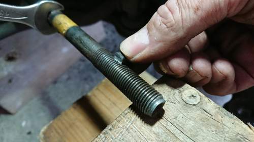

nix Aufregendes. Ich wollte einfach mal von meinem Spurstangenkopfwechsel berichten.
Da war nämlich mal wieder einer fällig.
Ausgedrückt hatte ich ihn mit einem Spurstangenkopfausdrücker (die paar Euro haben sich auf jeden Fall gelohnt).
Tipp 1: Beim Ausdücken die Mutter auf den letzten Gewindegängen lassen, damit der Kopf nicht "abhaut".
Tipp 2: Vor dem Ausdrücken eben diese Mutter erstmal ganz lösen und dann wieder leicht aufdrehen.
Tipp 1 habe ich beherzigt, Tipp 2 nicht. So konnte ich dann zusehen, wie ich die kurze Stange gegengehalten kriege, die Mutter dreht doch ein wenig schwer. Das hat wieder Extra-Minuten gekostet.

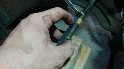

Der Spurstangenkopf selbst ging kinderleicht ab, die Kontermutter dagegen garnicht. Rostlöser, WD40 und Heissluftpistole (bis 650°C) haben nix aber auch garnix gebracht. Vielleicht hätte ich noch etwas länger heizen können aber mir wurds dann doch zu blöd.

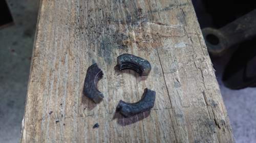

Also bis zum nächsten Tag gewartet, ne neue Mutter beim Freundlichen geholt und die alte durchgeflext, gesägt (Foto) und gemeisselt (in der Reihenfolge, denn das Gewinde der Stange sollte ja heil bleiben).
Ums mir und dem Material nicht zu schwer zu machen, habe ich direkt an drei Seiten angesetzt.
Vorteil war, dass ich ein Drittel der "gesprengten" Mutter verwenden konnte, um das Gewinde nachzuarbeiten. Will dazu nicht nachschneiden sagen aber es war immerhin möglcih, etwas von dem Schmodder und Brösel rauszuholen (Foto), so dass die neue Mutter sich danach recht leicht bis zum Ende drehen liess.
Das Zerstören der Mutter hat übrigens nur einen Bruchteil der Zeit benötigt, die ich tags zuvor erfolglos mit Lösen der Mutter verschwendet habe. Evtl. sollte man also direkt eine Mutter parat haben, wenn die Spurstange schon länger nicht mehr angefasst wurde. Ist übrigens M14x1.5
Beim möglichst genauen Aufsetzen des neuen Kopfes habe ich mich nicht lang mit Umdrehungen zählen oder Abstände messen (okay, das habe ich doch gemacht) aufgehalten, sondern einen Trick probiert, den ich auf autoschrauber.de gelsen habe, und zwar hier. Ich bin letztens beim Aufräumen im Keller auf einen Laserpointer gestossen und habe mir fix ne simple Halterung dafür gebastelt (Foto).
Etwas lästig war, dass der Strahl nur bei Knopfdruck leuchtet. Dafür hätte sich zwar auch noch was gefunden aber ich kam auch so zurecht.
Nach erster kurzer Probefahrt fährt das Auto durchaus noch geradeaus, auf den Fall deutlich besser als nach meinem letzten Spurstangenkopfwechsel.
Gewinde reinigen
Zerlegte Mutter
Den letzten Reste sägen

Die Idee mit dem Laserpointer ist gar nicht mal so dumm :D
Für die festgegammelte Mutter habe ich dir noch einen Tipp --> Mutternsprenger
Hatte das gleiche Problem und ebenfalls erst gesägt.....war mir dann aber zu aufwendig und ich hab mir im Baumarkt kurz nen Mutternsprenger besorgt. Knick-Knack....Mutter ab. Ging Prima. Aufgrund von Rost musste man aber die Mutter auch halbieren oder dritteln. Aber das war in 5min erledigt.
Mit dem Laserpointer wäre es mal interessant ob es wirklich wieder zu 100% passt.:)
Fett vermisse ich aber... ich schmier die Spurstangen immer mit Fett ein (Bzw. FluidFilm Gel). Ich hatte dann nie mehr Ärger mit festen Spurstangen bei der Achsvermessung.
