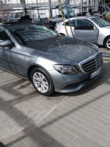

42edbe1f-1f0e-4257-ab35-56bc821d7922
... das Bild zeigt aber keine ehemalige Ausstattungslinie Avantgarde.
Avantgarde und Exclusive sind zwei verschiedene Kunststoff-Stossfänger (ist ja auch klar, Avantgarde hat oben einen lackierten Bereich, beim Exclusive ist da der Grill).
Neben dem passenden Basis-Stossfänger (Chromspange aussen, Parksensoren) mit passendem Grill (es gibt einen Exclusive-Grill mit Radarplatte und einen ohne) brauchst Du auch noch oben 2 Abdichtteile für die Kühlluftführung.
Wenn Du das beim Freundlichen machen läßt, dürften wegen der Lackierung und der Teile schnell 2000-3000 Euro zusammenkommen.
