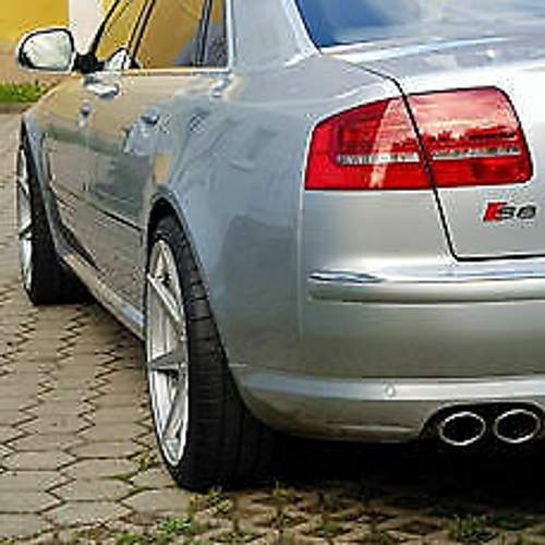

Hab mir gerade schöne Felgen von nem RS5 angesehen...
Frage:
Passen die drauf?
-> falls ja, super
-> falls Nein?! Ist es gar nicht möglich? LK ist der gleiche. Mittelzentrierung bin ich mir nicht sicher. Hab jetzt schon drei verschiedenene Sache gelesen....
10.5x20 ET30
GEIL ist auch, der hat kein Gutachten. Es sei alles in die Felge gestanzt bzw gegossen.
Was meint ihr?

Gerade schreibt er, dass die Felgen der Firma Axe in Deutschland keine Freigabe haben, aber in der Schweiz schon...
Wäre das mit Einzelabnahme nicht umsetzbar?
Hier die Felgen
https://felgnwerk.de/.../...5-8-5x19-ET20-LK-5x120-Silber-poliert.html
Traglastbescheinigung vorhanden? Ohne wirds ehh nichts.
Such dir einen Tüv, der Felgen eintragen kann und frage dort nach. Hier wird dir kaum einer sagen können ob es geht. Wenn der Tüv die nicht eintragen will, dann hast du schöne (naja, subkektiv, meins ists nicht) Felgen, aber die stehen in der Garage.
Vorzugsweise sprichst du direkt mit dem Gutachter, der dir hinterher auch die Felgen abnehmen soll.
Naja, und wenn ich den "Satzpreis" der Felgen sehe... naja, Gutes kann günstig sein, aber nicht alles, was günstig ist, ist auch gut. Für einen Guten Satz Felgen (für den A8) legt man mindestens das doppelte auf den Tisch.

Bei allen Umbauten ist es immer eine gute Idee direkt mit dem Gutachter zu sprechen. Wenn die von Anfang an dabei sind, freuen die sich und die Abnahme klappt dann auch... wenn vorher nicht schon etwas dagegen sprach.
Wenn ein Teilegutachten vorhanden, braucht man sich die Mühe nicht machen, aber bei allem, was irgendwie in Richtung Einzelabnahme läuft ist das nie verkehrt.

ich weiss das der S5 einen größere zentrierung hat... gibt also adapter um die zentrierung zu verkleinern. Das weiss ich weil ich selber mal S5 felgen bei mir ptobegesteckt habe. Der Lochkreis passt.
Ich selber fahre auf meinem A8 10,5x20 et 30 rundum und das passt so alles wunterbar ohne karosserei arbeiten machen zu müssen.

ja bei et 30 kannst du eh keine adapter mehr fahren!
et 30 ist hart an der grenze und selbst da muss du schauen welchen reifen du drauf fährst damit es bei tieferlegung nicht schleift. weiss ja nicht ob dein 8er tiefer ist

ne da bin ich jetzt überfragt... aber ich selber fahre meine felgen auch mot diesem mittenzentrierring... das ist nur ein kunstoffring der in die felge geklipst wird er zentriert nur die felge auf der radnabe. Sprich du kannst ruhig felgen fahren die auxh auf dem S5 passen. Vorrauagesetzt die traglast usw stimmt mit dem A8 überein. Besser wäre noch mit teilegutachten für den A8
