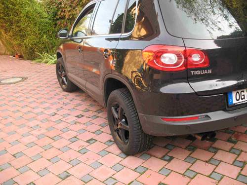

Original geschrieben von martini0
Ich kann das auch nicht nachvollziehen?! Da fährt man im Sommer nen Tiguan mit Verbreiterungen und 255er Reifen, was ihm meiner Meinung nach sehr gut steht und dann im Winter solche Teerschneider.
Schmal sieht doof aus, schwarz erst recht und ein halbes Jahr mit einem wunderschönen und die andere Hälfte des Jahres mit einem potthäßlichen Auto rumfahren?!! Na ja, wem`s gefällt!?
Muß man davon ausgehen, daß hier das Geld ausgegangen ist.
Martin
Der Kommentar ist einfach nicht angemessen!!!
Wenn es Dir nicht gefällt, behalt's für Dich oder sag es anders!
Der Kommentar von FCB1977 kommt da der Sache näher! Geschmack ist unterschiedlich, und das ist gut so. Dadurch gibt es z. B. so viele unterschiedliche Tiger, und das ist noch schöner.
Und: ein Tiger ist NIE potthässlich!
