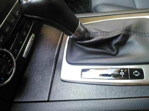

Die im Armaturenbrett kann man tauschen und bei den Türen musst du komplette Türpappen kaufen und austauschen.
Blödsinn, die leisten kann man alle austauschen.
eventuell Wassertransferdruck für die vorhandenen Teile
Das ist so nicht richtig. Wenn du die Türpappen demontierst kannst du von hinten die Leisten ausklippen und entfernen. Ich habe meine mit 3M Folie foliert und habe es so gemacht. Gibt aber auch mehrere Videos auf YouTube zu dem Thema.

@Kohli91 hast du dazu vielleicht Fotos wie es bei dir geworden ist ? Habe ein bisschen die Befürchtung das es wie gewollt und nicht gekonnt aussieht. Weil so 3M Folie kostet ja wirklich nicht die Welt
Ok, ich hätte gedacht, die waren nicht nur geklipst, sondern auch noch geklebt bei den Türen.
Die Türleisten sind von hinten geschraubt.
Die Türverkleidungen müssen dazu demontiert werden.

Hallo habe noch Teile in Esche Schwarz im Keller. Allerdings nicht für die Türen. Die lassen sich auch tauschen. Man sollte sich aber ein paar klipse besorgen. Brechen gerne ab. Der Ausbau vorne beim Mopf ist kein Problem. Ablagefach und Automatikgetriebe ist schnell getauscht.
@ollidiemaus

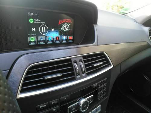

Hier Mal ein paar Bilder zur 3m Folie. Sorry für die Quali, meine kamera ist total Mist.
Google Mal nach "Mercedes 3M Brushed black Metallic" da findest du viele Beispiele wie es aussieht.

Sieht gut aus!
Aber viel wichtiger:
Was hast du für ein Radio eingebaut weil da Netflix & Co zu sehen ist?
Gibt es doch einen extra Beitrag von Ihm hier :)
