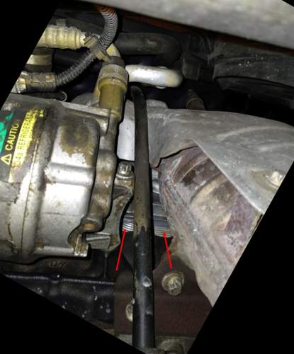

Wenn auch noch vorne die Ölwanne ölfeucht ist, ist es zu 99% die Dichtung vom Ölkühler.
Vermutlich weiß der angebliche Meister nicht, dass der Motor ein Öl-Wasser-Wärmetauscher hat.
Wenn man am Krümmerkat vorbei hinter das Peilstabrohr schaut, sieht man den.
Ölkühler
