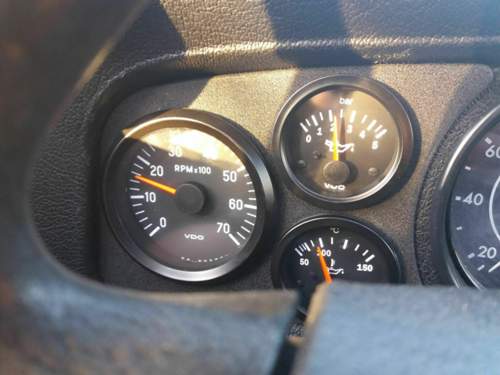

Ich würde mein Zusatzinstrumente gerne rechts vom Tacho ins Armaturenbrett bauen. Es geht dabei um Öltemperatur und Öldruckanzeige.
Es gibt ja die fertigen Gittereinsätze wo bereits die Löcher für 2 Instrumente ausgeschnitten sind.
Wenn ich die originale Blende ausbaue erscheint dahinter ein Mittelsteg im Armaturenbrett. Muss ich diesen Mittelsteg bearbeiten oder passen die beiden Instrumente dazwischen?

Geht doch auch in "schön", siehe unteres Bild
Abel
Oder am Lenkstock mit dem Halter aus meinen Link (siehe weiter oben )
Der Vorteil ist hier das man nicht sägen und bohren muss. Somit ist es leicht rückrüstbar.
@Touran1005 schrieb am 20. April 2017 um 11:57:14 Uhr:
Gruß Touran1005
Ich habe zwar keine fertige Blende drin und habe die eigene bearbeitet, aber den hinteren Steg musste ich auch "anpassen"

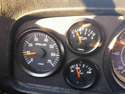

auf dem Bild siehst Du meine Lösung: Drehzahlmesser bis 4000/min und Öltemperaturanzeige bis 120°C (eigentlich Kühlwassertemp.) Mit einer Konsole unter die Stirnwand geschraubt. Verkabelung von hinten nach vorn auf der Fahrerseite. Instrumentenbeleuchtung von der Tachobeleuchtung abgegriffen, Klemme 15 vom Sicherungskasten, Masse vom Masseverteiler.
