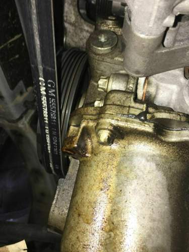

Hallo Zusammen,
uns wurde gerade aus der Werkstatt berichtet (Inkl. Bild) dass der Simmerring bei dem Opel Astra J meiner Frau defekt ist.

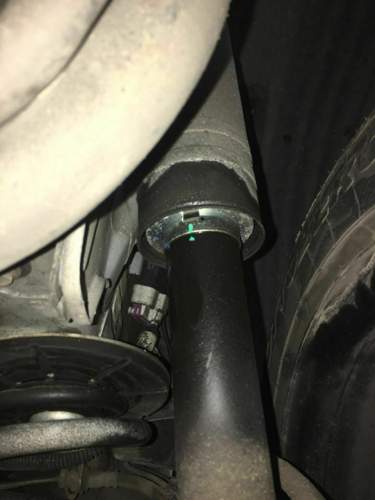

Der Motor verliert schleichend Öl, nicht mal wenig. Das Auto hat keine 90TKM und ist Baujahr 6/2012! ich finde dass dies ein absolutes No Go ist und den tatsächlichen Qualitätsstand von Opel widerspiegelt. Im Internet findet man 1000de Fälle mit dem selben Schadensbild. Sogar die beiden Dämpfer hinten sind defekt und verlieren Öl (nicht schlimm da nicht sehr teuer).
Gibt es da bereits Erfahrungen was Kulanzanträge angeht? bei einem so jungen Fahrzeug muss doch Opel normalerweise kulant sein.

Ich hatte selbigen Defekt auch vor ein paar Wochen, Astra J etwas über 4 Jahre alt, ca. 56.000 km. Reparatur ging schnell (nur ca. 45 Minuten Wartezeit inkl. der Feldabhilfe mit dem Loch-Bohren-beim-Tankstutzen-und-versiegeln) und so wahnsinnig teuer wars jetzt auch nicht (war noch zweistellig). Habe zwar auch gehört, dass solch ein Defekt eigentlich eher später auftreten sollte (wenn überhaupt), aber andererseits hab ich mir gesagt, es war so ziemlich das erste Mal, dass ich mit meinem Astra mal abgesehen von den Inspektionen zum FOH musste. Insofern hab ich das für mich unter "kann ja mal vorkommen" abgestempelt. An sich läuft der Astra bisher wirklich gut. Klar, mit den Jahren wird immer mal wieder was dazu kommen, aber das ist ja bei so ziemlich jedem Auto so.
Ohne lange rumzuerzählen einfach vom FOH getauscht worden - selbst wenn ich aus der Garantie raus gewesen wäre ist mein FOH da ganz geschmeidig.

Der äußere Kurbelwellensimmering ist ca. 50mm im Durchmesser und definitiv aus Metall - ich hatte den Ring, den mein FOH ausgebaut hatte nämlich in den Fingern.. Könnte eine Kupferlegierung gewesen sein.
ein simmerring dichtet eine drehende welle ab. oder axialbewegung wie an stoßdämpfern oder motorradgabeln.
der kern besteht meist aus L-förmigem preßblech, welcher von gummi ummantelt ist. die drehende welle wird mit einer formlippe abgedichtet, welche oft zur unterstützng der dichtwirkung eine spiralfeder besitzt.
oder genauer hier: https://de.wikipedia.org/wiki/Wellendichtring

Das jetzt auch noch beide Stoßdämpfer nach nicht mal 90000 defekt sind ist das nächste Unding.

wurde ein kulanzantrag gestellt? waren die dämpfer stark undicht oder nur leicht?

opel baut diese pfennigsartikel nicht selbst. das ist ein problem des herstellers der dichtringe. kann immer und überall passieren, da kann opel nullkommanull dafür. zumal der dichtring erst nach 4 jahren undicht wurde.
wenn das beim neuwagen nach 3 wochen passiert, kann man sich aufregen und sagen, das ist eine schlechte charge dichtringe, hätte der hersteller erkennen müssen. aber nach 4 jahren?
es kann aber natürlich auch sein, daß die dichtfläche der kurbelwelle nicht ganz astrein ist und auch ein neuer dichtring im laufe der nächsten jahre wieder öl ausspuckt. das wäre dann ein fehler, den man opel zuschieben könnte. wird man aber wohl nie erfahren, wenn nicht ein insider plaudert.
und die stoßdampfer, was heißt kaputt? leichter ölnebel am rohr ist kein qualitätsmangel. erst wenn die tropfen runterlaufen und unten dran hängen, ist die dichtung dort wirklich hinüber und man sollte tauschen.
stell dir vor, bei meinem alten astra g war nach 5 jahren die diesel einspritzpumpe hin, mal eben 2500eu.
der dichtring läuft nicht mal auf der kurbelwelle sondern auf einem auswechselbarem flansch. sehr vorteilhaft. opel eben. ;)
