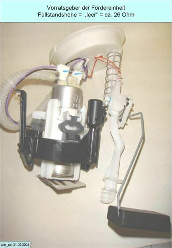

Dann habe ich die Rückbank entfernt, die Isomatte weggeschnitten und den Deckel vom Tankgeber abgeschraubt. So konnte ich die Pumpe wesentlich besser hören. Wenn man die Zündung einschaltet läuft sie ca. 3 sek. Es ist aber kein gleichmäßiges summen, sondern 3 hintereinander folgende unterschiedliche Geräusche.
Dann habe ich den Vierfachstecker am Geberdeckel abgesteckt und mein Multimeter angeschlossen: bei Zündung ein kommen für ca. 3 sek. 11,8 Volt an. Am Anschluss des Geberdeckels habe ich 57 Ohm (Geber) und 1 Ohm (Pumpe) gemessen.

Hallo @Zwackelmann
Bei 57 Ohm am Tankgeber ist die Tankkammer nahezu leer = Leerwert = 26 Ohm; Vollwert = 410 Ohm (siehe Bilder)
Wenn die Tankuhr noch größer 25 Liter anzeigt und der Motorstart nicht möglich ist, kann auch die Saugstrahlpumpe defekt sein, die dann aus der zweiten Kammer keinen Sprit mehr in die Kammer mit der Förderpumpe liefert. Hierdurch wird dann die Kammer mit der Förderpumpe leergesaugt, obwohl in der zweiten Kammer noch Kraftstoff vorhanden ist.
Des Weiteren ist der Kurbelwellensensor eine sehr beliebte Fehlerquelle, die den Motorstart mit ähnlichen Symptomen verhindert.
wer_pa
Foerdereinheit-bild-1-wer-pa-21-02-08
Foerdereinheit-bild-2-wer-pa-21-02-08
Foerdereinheit-bild-3-wer-pa-21-02-08

Ich hatte ja 5 liter Sprit nachgefüllt und die landen ja in der Kammer mit der Förderpumpe - richtig ?
Die Tankanzeige zeigt nun nicht mehr fast 0 an, sondern ist kurz vor dem zweiten Strich (15 liter?).
Ok, Fahrzeug steht nicht eben, sondern etwas bergab und nach links geneigt, aber müsste die Pumpe nicht trotzdem Sprit ansaugen können?
Ich werde heute Abend nochmal von der Spritleiste die Kappe abdrehen und diesmal auch das Ventil drücken.
Wenn dann tatsächlich kein Sprit austritt, werde ich den Tankgeber ausbauen und schauen, ob die Pumpe nur Luft ansaugen kann...
