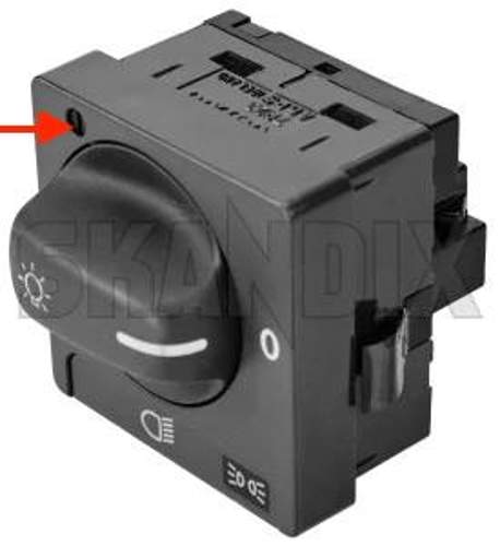

habe einen 850 Bj.1992 Limousine aus Holland ersteigert. Jetzt ist immer Abblendlicht an, sobald Zündung ein. Habe in einem Beitrag hier einen Schalter mit einer Schraube zum verstellen der Funktion des Abblendlichtes gesehen. Mein Schalter sieht aus wie auf dem dort gezeigten Bild jedoch gibt es die nette kleine Schraube nicht. Siehe mein Bild. Kann man auch anders umstellen?
Gruß Dietmar
17 Antworten
Es gibt unterschiedliche Varianten der Lichtschalter.
Die mit der Stellschraube ermöglichen die Einstellung der Beleuchtung für unterschiedliche Märkte.
Vermutlich ist bei Deinem Neuerwerb ein Lichtschalter verbaut der nur für Skandinavien codiert ist.
Entweder Du lebst damit das das Abblendlicht immer leuchtet, wie übrigens die Mehrheit der hier anwesenden User, oder Du müsstest einen anderen Lichtschalter verbauen an dem dann die Einstellung möglich wäre.

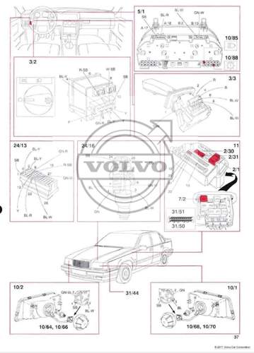

@dkca15 ... evtl. habe ich noch einen VorMopf Lichtschalter , muss mal suchen ... kann etwas dauern ..... < huch - da bin ich ja selbst überrascht .. "schon" gefunden :cool: > ... kannste zum Testen + Behalten haben - gegen Porto (passt wohl noch in MAXI-Brief)
- wollte diese (in einem Schalter-Konvolut mitgekauften) VorMopf-Teile sowie schon seit Jahren mal 'entsorgen' ;)

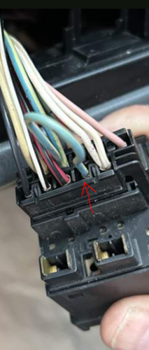

Hier mal 'der feine Unterschied' zw. den Schaltervarianten (s. Bild1 , Schalter 3/2).
Mit etwas Aufwand könnte man wohl das Gehäuse öffnen und u. Umst. diese eine/beide Brücke(n) bei '56b' entfernen.
<... od. eben dorthin bugsieren, für 'noch mehr Sicherheit' - z.B. im Hochsommer :D ?>

Moin,
erst die späteren Schalter haben die Stellschraube. Sehen etwas "runder" aus, sollten technisch aber passen.
Teilenummer:8622027
