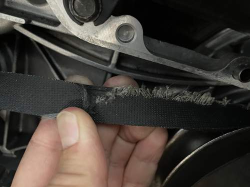

Guten Abend zusammen,
habe heute eine 2016 er AGM GMX 450 der Verwandschaft in Wartung. Aktuell ca 5500KM gelaufen.
Wartungskit, Bremsbacken hinten und vorne erneuert, Bremsflüssigkeit erneuert (festgestellt, dass das Schauglas undicht ist ;-( - verklebt, damit es über die Tage irgendwie hält. Wird aber schnellstens getauscht. Motor- und Getriebeöl erneuert.
Vario gereinigt, Rollen neu, Riemen erneuert Luftfilter noch Ok, gelassen.
Alles zusammen gebaut, gestartet und ca 100m gefahren (leicht Berg hoch)
Beim Umdrehen dann ausgegangen (nichts auffälliges gemerkt) und seit dem startet der nicht mehr.
Anlasser E läuft an, aber er springt nicht mehr an, Kickstarter auch ohne Erfolg. Mechanisch wirkt alles Ok hier.
Dann Alles nochmal angeschaut, kein Schlauch abgeknickt oder so (Sprit ist drin, mini Luftblase Im filter bewegt sich wenn man Orgelt (per Gegenlicht geschaut)
Zündfunke ist da, Stecker ans Gehäuse und EStarter betätigt.
Zündkerze auf Verdacht erneuert, da eh da war - ohne Erfolg
Würde sagen leicht feucht, aber nicht nass oder arg Trocken.
Kurz Tankdeckel runter, falls Unterdruck - war aber OK und Sprang nicht an.
Jemand noch eine Idee, was ich hier verbockt haben könnte? Habe bisher das gleiche mit meiner Sym Fiddle 3 aus 2015 durchgeführt, da war alles Ok Danach...
Lieben Dank und ein schönes Wochenende
Oliver

Hab heute ZK raus, Benzin Zufuhr und auch Unterdruckschlauch Vom Benzinhahn ab, starten lassen über estarter. Luft kam dann aus dem ZK Loch. Das einige Minuten laufen lassen. Dann frische Batterie rein, Ansaugschlauch am Vergaser entfernt.
Danach startversuch mit Gasgriff voll auf und Bremsenreiniger direkt in den Ansaugteil des Vergasers.
Ohne dass irgendwas anderes Passiert als der bekannte startversuch..
