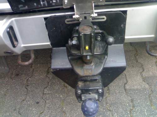

Montier den Anhängerbock von ORC und mach ein Rockiger Wechselsystem dran, das ist super.
Und ist zwar immer noch, aber weniger Ackerpflug...lach

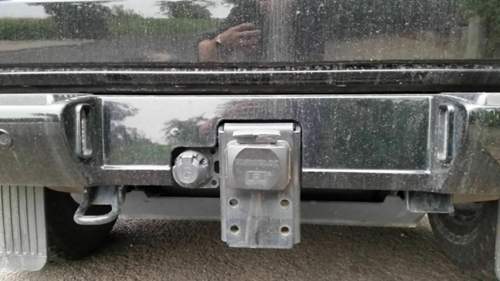

Hier ist ein schöner Beitrag dazu für ein US Fahrzeug.

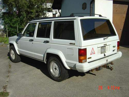

Also ich habe eine AHK in dieser Bauart auf meinem Cherokee 4.0, Bj.1991 (nach 18 Jahren Einsatz habe ich ihn zerlegt), habe damit auch unsere europäischen Anhänger gezogen, Einachser und Zweiachser, meist kräftig überladen.
Die Kupplung hat im Vierkantrohr halt etwas Luft, das hört man dann im Einsatz fallweise. Andere Kupplungen schauen professioneller aus.

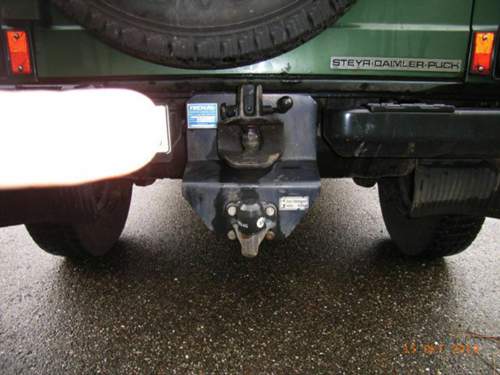

Einen Techau Anhängebock anbauen und darauf ARockinger Varioblock, wenn die Kupplungen abnehmbar sein sollen.
Techau
Habe noch einen solchen Anhängebock von Techau zum Verkauf.
Oder so... (Rockinger)
Gruss
Mark

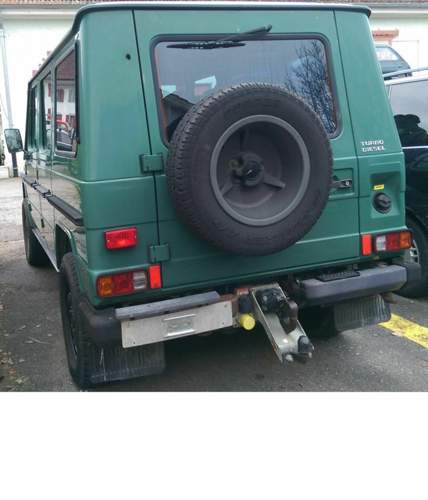

@Uwe1964 Danke für dein Angebot, kommt für mich aber nicht in Frage. Bei der US-Ausführung ist es "charmant" dass man den Kugelkopf komplett abmontieren kann, was für das Gelände nicht unerheblich ist. Wenn ich dann aber was ziehen muss, kommt der Kopf wieder dran.
Ich fahre ohne Anhänger auch ohne Kugelkopf. Habe bei meiner am G verbauten einen Variobloc Adapter darauf montiert
110720142941
@Uwe1964 schrieb am 8. März 2018 um 10:02:53 Uhr:
Hätte Du nicht das ganze Teil auf den Variobloc schrauben können?
Wär dann ohne Hängerbetrieb optisch etwas eleganter...
Gruß, Markus

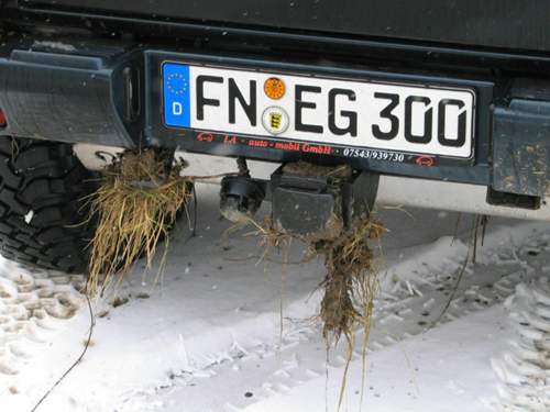

Ich hatte die angehängte Lösung montiert. Funktionierte einwandfrei für hohe und normale Anhänger.
