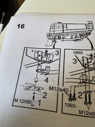

Habe entschlossen das mein Elch eine bekommt ! Habe weder auf you Tube noch sonst Anleitung gefunden die Erklärung von Abbau hintere Stoßstange bis Anbau Anhängerkupplung deutlich wieder spiegelt ! Wohl gemerkt V70/1! Vielleicht könnt ihr mir weiterhelfen!
49 Antworten
Um die Stoßstange abzubauen braucht man keine Anleitung.
2 Schrauben (von unten) und 2 im Radkasten rausdrehen und die Nieten im Radkasten raus und weg ist die Stoßstange
Oh ok ! Danke Info denke Elektrik wird spannend wenn den Plan anschaue von Anhängerkupplung! Wenn Stoßstange weg ist gibt's da ne Öffnung wo den ganzen Kabel Salat durchführen kann ? Oder muss ich Bohren ?
Ich habe letzten Sommer meinem Elch ne ahk spendiert , 160 € inklusive Versand und Fahrzeugspezifischen E satz und abnehmbar . Einbau easy . Stoßstange ab Halter für AHK angeschraubt , kabel angeschlossen, heißt Stecker dazwischen gesteckt , funzt 1 A , selbst um die Blinkerkontrolleuchte brauchst dich nicht kümmern

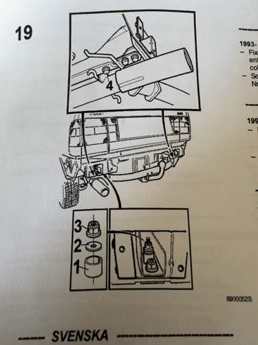

Bei mir habe ich eine abnehmbare von westfalia verbaut. Musste in der ersatzradmulde ein Loch bohren. Eine Gummidichtung war dabei. Nach 7 Jahren alles dicht. DieLochgrösse beachten. Die Verkabelung war sehr gut beschrieben und unproblematisch. Bei mir musste ich auch einen anderen Auspuffhalter bestellen.

Bei mir auch so Gummi Dichtung mit Hals dran ! Mich schon gewundert
Nicht vergessen das Bohrloch mit Farbe zu behandeln
Bei einer original-Volvo-AHK ist ein fahrzeugspezifischer Kabelbaum mit dabei, da wird der Kabelbaum durch das rechte Zwangsentlüftungsgitter hinter der Stoßstange durchgeführt. Originale Stecker sind da schon am Kabelbaum und braucht nur eingesteckt zu werden, ohne Kabelverhau

Rechne damit, dass deine Stosstangenhalter durchgerostet sind, die Schrauben brauchst du dann auch ...
