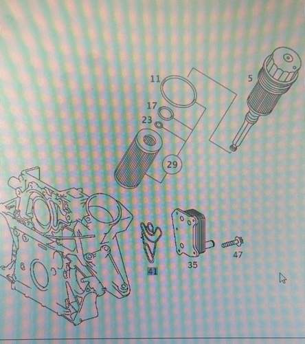

Erneuert wurden die folgenden Teile:
- Anlasser (Starter)
- Thermostat und Gehäuse + Dichtung
- Wasserpumpe + Dichtung
- Ölkühler + Dichtung
- Dichtung
- Dichtung von AGR
- Dichtung Ansaugbrücke/Drosselklappe
- 4x Dichtungen Ansaugbrücke/Motorblock
- Jede MENGE an andere neue Dichtungen

Anbei die Fotos nach dem direkten Ausbau der folgenden Teile: :rolleyes:
- Ansaugbrücke
- Abgasrückführventil - AGR
- Drosselklappe
Man sieht wie verrußt und voll das Ganze ist... :mad:
Anbei die Fotos nach der Reinigung der folgenden Teile: :)
- Ansaugbrücke
- Drosselklappe
Den Unterschied kann man deutlich erkennen... fast wie neu und wieder am glänzen das Ganze. ;)
