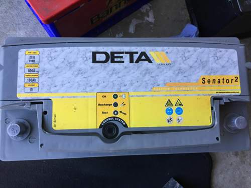

Habe mein KI ausgebaut, KFZ normal verschlossen mit FFB. Abends müsste die Batterie bei knapp 12V gewesen sein. Frühs dann bei 5V, also komplett tot.
Zufall? Schmieren die AGM Batterien immer so von einen auf den anderen Moment weg? Oder hat es was mit dem fehlenden KI zu tun, dass dadurch vielleicht keine Busruhe eingetreten ist?

Zum Einen stellt sich die Frage, wie gut war deine Batterie vorher? War sie evtl. schon an der Grenze?
Zum Andern, würd ich sagen richtig erkannt. Der Bus kommt erst so richtig zur Ruhe, wann
- nicht mehr gemacht wird (Türen auf, - zu, Radio ...
- und auch alles -nach 'seiner' Meinung alles in Ordnung ist: Alle Türen und Klappen verschlossensignalisiert, Wegfahrsperre ... und daran soll das KI ja nicht völlig unbeteiligt sein ;)
Und so ein Bussystem, das nicht schlafen kann, weil es ewig einen verlorenen Partner versucht anzusprechen, gibt sich nicht mit ein paar mA zufrieden.

Ist eben die Frage, sucht er dann ewig seinen verlorenen Partner oder lässt er es nach 10Versuche gut sein und legt sich schlafen. Denke aber mal schon, dass da zumindest ein paar Teilnehmer nicht richtig in den Sleepmode sind, anders kann ich mir nicht erklären, warum es die Batterie so extrem leer zieht.
Batterie selber wird bestimmt nicht mehr die Beste sein, ich vermute mal die hat noch keiner getauscht, also 6Jahre alt.
12,0 V sind definitiv zu wenig. Alles unter 12,5 (6) kannst du getrost in die Tonne kicken, bei den jetzigen Temperaturen.
Meine AGM schwächelt auch gerade und wird alle 2 Tage mit dem Erhaltungslader am Leben gehalten.
Ich tausche sie demnächst aus.

Ja gut die 12V waren nachdem ich einige Zeit im Auto saß und teilweise auch mit Zündung an wegen VCDS. Da macht man ja auch ständig Türe auf/zu, usw. Kommt der Bus ja gar nicht zur Ruhe. Da habe ich sowieso schon die Erfahrung gemacht, dass wenn man längere Zeit was am Passat macht, ist es am Besten den ans Ladegerät zu hängen.
Hab die mal über Nacht auf Recond Programm laufen lassen (wobei ich noch nicht rausgefunden habe ob eine AGM das überhaupt verträgt). Bisher verhält er sich normal, aber ich werde mal beobachten was die Leerlaufspannungen so machen.
Weißt du schon welche Batterie genau? Eigentlich würde ich eher zu so Dingern wie Redtop tendieren, aber da müsste ich erst mal schauen, was da reinpassen würde. Eine Running Bull hätte ich noch hier rumfliegen, allerdings mit nur 75Ah.

Die 74Ah ist leider auch schon recht alt, wurde aber nie gequält, ab und zu pflegegeladen, hält ihre Spannung noch ganz gut. Orig. sind eben 92Ah, hat man etwas mehr Puffer.
5 Volt ist ja eigentlich schon tiefentladen. Was sagt denn der Tester(nicht das Voltmeter) nach einer Ladung über Nacht, mit dem Erhaltungsgerät ?
Mit Standheizung brauchst 92 Ah.
Bei mir ist eine 85er verbaut und mehr geht auch von der Größe her nicht.
Tester kA, da müsste ich zu VW fahren. Ja klar, 5V ist schon sehr böse. AGM kann sowas zwar besser ab als eine normale Blei, aber trotzdem sehr ungut. Bin heute insgesamt 40km gefahren mit ca. 10x starten, also eher Kurzstrecken und 1x Standheizung. Bisher waren keine Anzeichen von Schwäche. Werde aber morgen noch mal Spannung messen.
