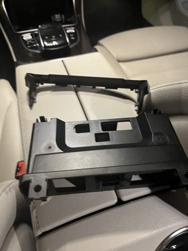

Ich hatte schon mal eine CarPlay Box verbaut und habe aktuell ein 12,3“ Display von Carlife in meinem VorMoPf mit Comand System.
In beiden Fällen bleiben alle Funktionen des Original NTG erhalten.
Die Bedienung und Art der Menüführung empfand ich bei der Box als sehr umständlich. Mag Gewohnheit sein, da in den mir zur Verfügung stehenden Dienstwagen CarPlay fähige Radios mit Touchscreen verbaut sind und an diese eher intuitive Bedienung gewöhnst Du Dich schneller als Dir lieb ist.
Die Anschlussmöglichkeit für eine Rückfahrkamera fand ich noch ganz charmant, damit ist neben der CarPlay Funktion aber auch schon alles an Möglichkeiten der Box genannt. Angesichts der bei Amazon aufgerufen Preise und der gewöhnungsbedürftigen Bedienung empfinde ich das als recht dünn. Ein Display wird in ähnlichen Preisbereichen direkt aus China angeboten und bietet neben der Touchbedienung darüber hinaus noch weitere Features über installierbare Apps auf dem Android System. Ganz abgesehen davon, dass es das Fahrzeug aufwertet und auch eine Nachrüstung einer Rückfahrkamera oder gleich eines 360 Grad Kamerasystems ermöglicht. Auch hier kann das Original System weiter genutzt werden.
Nachdem ich mein System verbaut habe hatte ich die Gelegenheit, ein günstiges China Display genauer zu begutachten. Die Ladezeiten und Reaktionsgeschwindigkeit sind länger als bei meinem System aber wirklich reduzierter im Umfang ist es nicht.
Die Einstellmöglichkeiten vom Carlife finde ich wiederum als sehr umfangreich. Auch die Möglichkeit es auf ein MBUX System mitzunehmen ist für mich ein attraktives Argument dafür.
In meinem Blog schreibe ich gerade noch etwas ausführlicher über den Einbau, wenn der Artikel fertig ist einfach mal reinschauen.
Meine Empfehlung geht daher Richtung Display. Das billigste bei Ali kommt übrigens fast genau teuer daher wie eine Box, tendenziell wird es mit größerem Display und mehr Speicher sowie aktuellem OS allerdings auch schnell teurer. Das Carlife Gerät kann mit einer DSP Box ausgestattet werden. Da Du aber Comand hast kannst Du Dir den Aux Eingang freischalten lassen und benötigst dann für guten Klang keine DSP Box da das Audio Signal direkt in das Comand wandert.
