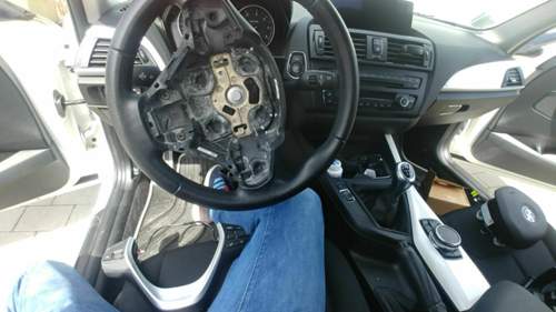

2. Wie alle anderen auch finde ich dieses typische M-Lenkrad ultrageil. Ich hab mich schon durchgelesen, einige sagen „unmöglich“, andere sagen „zu teuer“. Aber welche Möglichkeiten hätte ich denn, es umzurüsten, ohne dass es 4-stellig kostet? Es ist auch so, dass ich nur die „Limit-Funktion“ habe, kein Tempomat. Was würde passieren, wenn ich das neue Lenkrad einbaue mit Tempomat Knopf - jedoch kein Tempomat habe?

2.Wenn LIM verbaut ist, kann auch ein Lenkrad mit Tempomattasten verbaut werden. Ohne Codierung läuft LIM dann über die Taste LIM/SET, der Rest ist Tot. Mit Codierung hat man dann die komplette Geschwindigkeitsregelung mit Bremsfunktion, dies habe ich erst vor einer Woche bei mir selbst gemacht. Für mehr Infos stehe ich dir gerne zur Verfügung.

Zum Weiterleitung an ff-tuning, dort sind die 400 Euro rein für die Nachrüstung des Tempomaten (Codierung+ aus und einbau MuFu Tasten). Du möchtest aber gleich ein neues M-Lenkrad verbauen, evtl. gleich eines mit Tempomat statt nur LIM, dass könnte man sich selbst besorgen, jeh nach Geschick selbst einbauen und anschließend nur Codieren lassen, falls Tempomat gewünscht ist. Das sollte wesentlich günstiger sein.
Du müsstest nur noch günstig an M-Lenkrad kommen, oder bei einem Nachrüsten bei dir vor Ort eines ordern und Codieren lassen, bzgl. den Kosten müsste man nachfragen. Evtl kommst du ja aus meiner Nähe, dann könnte ich dir das auch umbauen.
