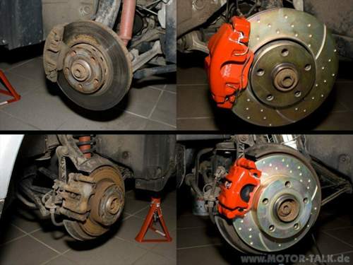

Ich hab mir erst vor kurzen die geschlitzten innenbelüfteten scheiben und Keramik backen von ATE bestellt und eingebaut.bin echt zufrieden damit das Pakte hat mit für VA ca180€ gekostet. Selber eingebaut und schick is. Nen gelernter KFZtler stand daneben also hab schon keine Fehler beim einbauen gemacht falls jetzt wieder irgendwelche kommentare dazu kommen. Ich weiß das nen Laie NIE an bremsanlagen bzw sicherheitsrelevanten teilen am Auto ran gehen sollte.
Hier mal nen bild mit den neuen scheiben und backen ach und die bremssattel wird im sommer lackiert.

gefällt mir sieht echt gut aus und was hast du mehr bezahlt im gegensatz zu den "normalen"?
würdest du es mir empfehlen?
das kann garnich sagen weil ich mich nicht erkundigt hab.und direkt von Audi wollt ich nicht da es mit Sicherheit deutlich teurer geworden wäre und ATE is ja eine sehr gute Firma die auch Qualität herstellen tut.und wie gesagt der preis is Top denk ich und bei bremsen usw sollte man nich die billig Anbieter nehmen.dazu is mir mein leben und Auto zu schade.

ATE ist ja ein Erstausrüster schau mal auf deine Bremssättel....
