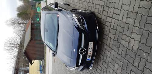

ich hätte da eine Frage zum Doppelkupplungsgetriebe bei meinem 200er d SB.
Ist es normal wenn ich am Stand bei laufendem Motor P wähle der Motor ganz ruhig läuft jedoch auf D im Stand brummig, lauter wird ?
Danke im Voraus für eure Antworten. MfG, Jochen.
