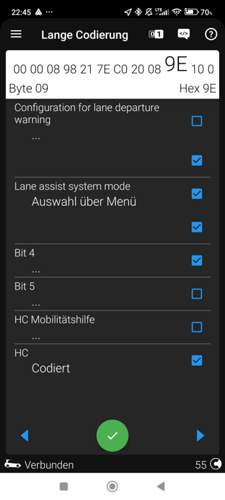

Bei meinem GTE MJ2020 im A5er SG gibt es das nicht.
A5 ist 0 -- 2Q0 980 653 -- MQB MFK 3.0 H11 1029
Habe es probiert und auch nicht hinbekommen...
Adressword : A5 (Frontsensorik für Fahrerassistenzsysteme} - R242 MQB MFK 3.0
VAG Nr. SW: 2Q0980653 HW: 2Q0980653
SW Version 1029
# Codierung 00000898217CC020109E10001030008000410000000000000000000000000000
ASAM: UDS, EV_MFK3ValeoMQB 005035
DATASET: V03935306JH
