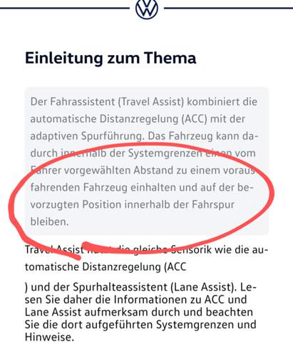

Da mein nächstes Fahrzeug wahrscheinlich ein Passat B8 Facelift GTE wird eröffne ich mal einen neuen Codierthread zum Facelift.
Auch wenn Vieles sicher ähnlich zum bisherigen MQB B8 sein wird, gibt es wohl doch ein paar Unterschiede. Offensichtlich wurden ja bereits einige FL ausgeliefert, vielleicht hat ja jemand schon einen Blick in die Steuergeräte geworfen.
Was mich im Speziellen interessiert und ich mangels Fahrzeug natürlich noch nicht selber erforschen kann:
- Wischblinker deaktivieren (falls das nicht eh im Menu geht), da mir das nicht gefällt. Matrixlicht ist Pflicht für mich, Serien-LED sind also keine Option um das Wischen zu vermeiden.
- Laneassist auf permanent adaptiv (Halten der Spurmitte) einstellen, ohne dass dafür erst die Travelassist Taste am Lenkrad gedrückt werden muss
Ja das ist nicht sonderlich intuitiv gelöst und auch nirgends beschrieben. Ich habe es nur durch Zufall gefunden beim ersten Herumspielen nach Übernahme.
Man muss die MFA auf „Gesamtreichweite“ einstellen, und dann länger auf OK am Lenkrad drücken. Dann OK loslassen und dann (!) kommt das Service-Menü, wo man neben diversen anderen Einstellungen die Möglichkeit hat, das umzustellen. Ich habe ein MJ2021.
mfg, Schahn

Ich hatte heute meinen ersten Facelift am Kabel.
Dem Spurhalteassistenten beibringen, dass er sich die letzte Einstellung (on/off) merken soll, war kein Problem.
1) Adaptive Spurführung sowie Warnungsintensität beim Lane Assist ist nicht ab Werk im Menü, muss man ja tatsächlich erstmal reincodieren
2) Wo zum Teufel ist im Car Menü der Punkt "Werkseinstellungen" hin? Der ist weg!
3) Mir war es nicht möglich ComingHome auf Automatisch zu codieren. Es funktionierte einfach nicht, alles blieb dunkel. Ereignis "Driver Door" oder "Ignition" hatte keine Auswirkung. Jemand Erfahrung damit unter den FL-Fahrern? Ich habe das schon drölfhundert mal gemacht und es hatte direkten Effekt.
