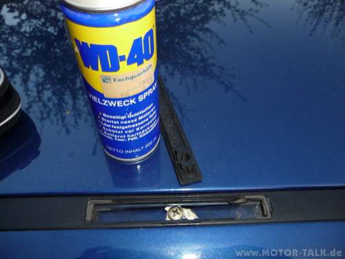

Da sind, unter der rauszuprockelnden Dichtmasse, kleine Kunststoffschrauben in den Löchern.
Diese habe ich nach der Demontage des Trägers wieder eingedreht. Allerdings habe ich vorher die Löcher mit WD40 geflutet, quasi als Rostvorsorge.
Alternativ kann man natürlich auch jede andere Schraube eindrehen, ich würde dann aber Edelstahl empfehlen!
Klaus
Moin Klaus,
stimmt nicht ganz. Bei meinen FoFo Bj. 07/05 war nur Dichtmasse vorhanden, keine Kunststoffschrauben. Beim Träger, orginal Ford lagen auch keine bei.
Ich habe eine Messingschraube genommen, rostet auch nicht fest und ist leichter abzulängen. Vier kurze Stücke gesägt und mit der Eisensäge einen Schlitz an der Schnittfläche gesägt für den Schraubendreher. Mit einer Feile entgratet und alles wird gut.
