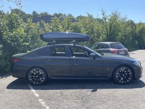

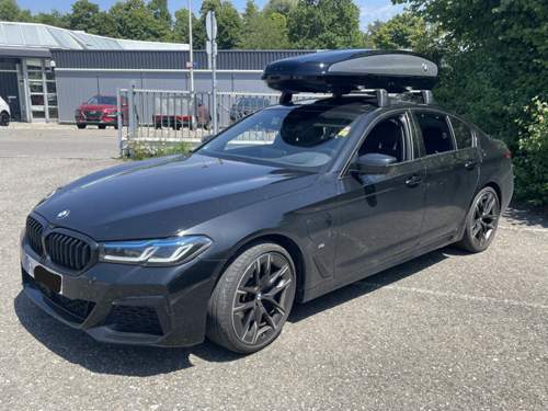

Da passt die Thule Wingbar sehr gut drauf, Eigengewicht von ca 5 Kg.
Mit meiner alten Hapro 5,5 Davhbox und ihren 15 Kg Gewicht dazu, war ich dann bei 20 Kg, der g30 darf gesamt mit 100 Kg beladen werden, womit sich 80 Kg reines Packgewicht ergeben haben.
Habe nur diese zwei Bilder mit den Trägern gefunden.
4e68774c-6058-48b5-898c-6cd28315c1e8
Db068a59-0877-48dd-9a34-3124d90dbc5e

Empfehlen kann ich dir Thule und Hapro Boxen, die Box auf dem Foto allerdings ist eine Hapro Traxer 5,5 mit 370 Liter.
Jetzt habe ich eine Thule XT Motion L mit 450 L.
Das auf den Bildern war letzten August und mit diesem Thule Kit, Gesamtgewicht lag bei 60 Kg und Speed war maximal 160 kmh.
Hatte sich alles stabil angefühlt, genauso wie beim vorherigen Thule Kit für meinen alten e91, welches aber mit max 75 Kg beschrieben war, dass aber mit dünneren Bolzen als jetzt im g30, verrückt.

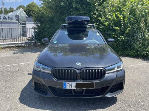

Der BMW Träger ist aber viel leichter zu montieren, Nur aufs Dach setzen und festschrauben, keine Kleinteile wie bei diesem Thule Kit.
Die BMW Träger kamen heute und sind auch schon montiert, musste die Länge einstellen damit sie perfekt mittig passen, war zu ungenau eingestellt.
Die Träger sind schon sehr viel stabiler als das Thule Kit, da bewegt sich nix wenn man dran rumzieht.
Nachteile sind, die Höhe der Träger und das brummige Geräusch bei ca 60 kmh, was man aber akzeptieren muss da es keine wirkliche Alternative gibt.
Die schöne Wingbar muss ich jetzt weiter verkaufen.
In der Summe bin ich sehr zufrieden, fühlt sich sofort sicherer an.
1d03494f-f9c7-4b50-b50f-51cb890e6caf
74e5de8f-2f1e-4bd9-bd8a-d7b457d03a35

Vielen Dank für die Fotos, so kann man sich das gleich viel besser vorstellen.
