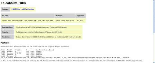

Ich muß noch ergänzen, daß der ganze Quatsch angefangen hat, seit ich beim FOH das AGR herausprogrammieren lassen. Da hat er auch gleich neue Software bekommen.
FOH hat mich 3x gefragt, ob ich das wirklich will, da es auf eigene Gefahr gemacht wird.
Soweit ich mich erinnern kann , funzt das nur bei Schaltern und nicht bei AUTOMATIK-FZ mit dem AGR rausproggen beim Z16XE.
