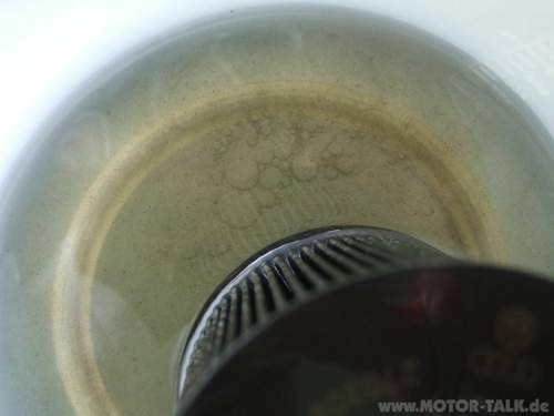

Themenstarteram 8. Oktober 2011 um 11:59
so habe es eben vollbracht.
Habe den alten Diesel mit einer Universal Siphon Pumpe aus dem Baumarkt alles schön absaugen können, dann alles schön sauber gemacht.
Wie gesagt, der Golf hat jetzt knappe 55.000 km auf der Uhr, 3 Jahre alt und es war noch der erste Filter verbaut. Im Serviceheft steht ja auch was von 90.000 km. Finde das schon etwas lang, das Intervall.
Jedefalls war der Filter schön schwarz, denke das ist aber normal.
Dennoch schwamm da insgesamt schon eine trübe Plörre im Gehäuse.
Ich vermute dass auf dem ersten Foto die Wasserrückstände zu sehen sind. Hält sich aber doch in Grenzebn meiner meinung nach,
Hier mal der Vergleich mit frischem Aral Ultimate Diesel. Was sind das eigentlich für schwarze "Partikel"?
gruß damien
Ganz einfach Dreckspartikel.
Denke ich auch.
Manchmal sind Tanks auch von innen lackiert und dann sind das Lackpartikel...
zum Wechsel: Beim Golf IV/Bora wurde der Dieselfilter noch alle 60tkm gewechselt. Wundert mich ja, dass VW hier auf 90tkm hochgegangen ist.
zum Entwässern: Das ist eigentlich auch so ein Relikt aus alten Zeiten. Zumindest die alten Filter (ist das beim Golf V auch noch so) hatten ja unten immer eine Kunststoffschraube zum Entwässern (Diesel schwimmt oben, ergo ist unten ggf. Wasser, was sich dort ansammelt, aus Kondensation im Tank, aus der Tankstellenanlage etc. etc.). Das sollte bei jeder Inspektion abgelassen, also der DiFi entwässert werden, schon, um im Winter das Einfrieren genau dieses Wassers zu verhindern und dass der Motor gar nicht mehr anspringt (der andere Grund ist ja die Paraffinausflockung bei nicht winterfestem Diesel).
Hab das früher bei unseren Dieseln (ab Golf II) immer regelmäßig gemacht, dabei auch 1x die Kunststoffschraube beim Andrehen abgebrochen (das war auch so eine Fehlkonstruktion) und konnte nicht signifikante Mengen Wassers bzw. überhaupt kein Wasser feststellen.
Seitdem unterlasse ich das bis zum 60.000er-Wechsel des DiFi.
