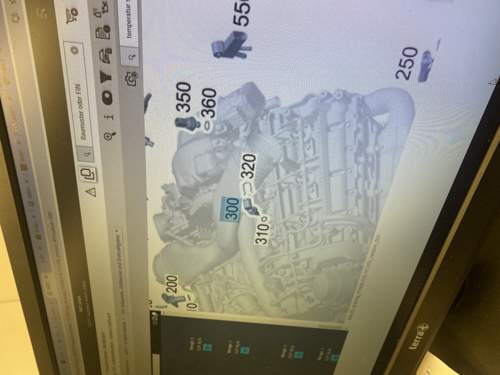

Hi bei mir ist wahrscheinlich die wapu defekt. Bei einer Fahrt von 2 km kam die Meldung Kühlmittel Motor aus! Und zeigte120 grad ! Das Auto wurde dannach nicht mehr bewegt.
So wollte nächsten Tag zur Werkstatt fahren und kurz mal gestartet. War dann direkt bei 80 grad ?!? 5 min ruhen lassen wollte dann los und plötzlich konnte ich das Auto nicht mehr starten. Paar mal versucht man hört sogar das er 1-2 mal zündet aber lief dann nicht.
Hat jemand soweit ne Idee oder was ich machen könnte ?
Fehler ausgelesen und es steht das Bauteil absperrmotor Wärmetauscher ist defekt Fehlercode 9027
Zudem Fehlercode 9050 verbraucherabschaltng stufe 1 aktiv 9051 Va. Stufe 2

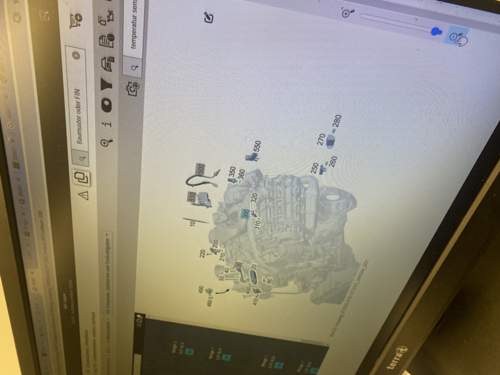

Da mit der Star Diagnose ausgelesen wurde, warum wurde nicht gleich mal damit geprüft ob der Kühlmitteltemperatursensor defekt ist. Bei 391.000 km kann das Teil schon mal kaputt gehen. Wenn der in Ordnung ist, dann könnte auch der AD-Wandler deines Motorsteuergerätes defekt. Den kann man aber auch mit einem DMM prüfen. Die Widerstandswerte die er bei definierten Temperaturen haben muss stehen im selben Prüfmenü in der SD.

Also mit dem Fehlerbild würde ich auf einen Temperatursensor tippen.
Denn wie soll denn bei einem kalten Auto die Temperatur auf 80 Grad oder höher gehen?!?

So Auto läuft wieder! Haben etwas Bremsenergie hier gesprüht als Starthilfe dann ging’s. Der Kollege meinte, könnte dran liegen das Zuviel Sprit im brennraum. Beim zweiten Mal ging es problemlos ohne Hilfe an.
Also wir vermuten auch, dass es an dem Sensor liegen kann. Werden vorsorglich den Sensor und Thermostat tauschen. Die wapu erstmal nicht, da er meinte dass beim Diesel Autos nie eine wapu tauschen musste bis jetzt. Jetzt auf Vorsorge muss das auch nicht sein finde ich
