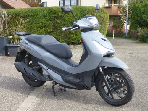

Ich habe eine Frage und vielleicht gibt es ja inzwischen noch Jemanden hier, der diesen Roller bewegt:
Die Spannungsanzeige habe ich ja bisher als überflüssig betrachtet und eher ignoriert. Nach dem Winter ist mir nun aufgefallen, dass die Batterie morgens vorm Anlassen nur 12,2V oder manchmal auch nur 12,1V anzeigt. Der Motor springt normal an, dann geht die Anzeige sofort auf 14,xVolt.
Der Roller wird fast täglich für 15 km bewegt.
Wenn die Spannungs-Werte stimmen, würde ich mich als sehr vorsichtiger Mensch, nach einer neuen Batterie umsehen wollen. Hat ja keinen Kickstarter, der Dicke...
Wie sieht es bei anderen Rollern des Typs aus, wäre meine Frage.

Ich denke mir, alles, was unter 12,2V Ruhestrom liegt, ist nicht gut und die Batterie dürfte durch Sulfatierung nicht mehr lange am Leben sein(?)
Wenn die Daten stimmen sehe ich das auch so.
Wurde die Batterie denn in und nach der Winterpause mal nachgeladen, evtl. mit einem dafür vorgesehenen Erhaltungsladegerät?
Eine Batterie aus 2019 dürfte noch nicht ihr max. Lebensalter erreicht haben, sofern keine grafierenden Fehler gemacht wurden.
Wie ist der Säurestand der Batterie und muss ggfs. destiliertes Wasser nachgefüllt werden, falls es kein wartungsfreier Akku ist?
Bei 15 km täglich, d. h., bei einer Hin- und Rückfahrt mit je 7,5 km mit Licht und 2 x starten dürfte zum Wiederaufladen nicht allzuviel den Energieverbrauch wieder auffüllen.
Ich würde die Batterie zunächst mal über Nacht an ein Ladegerät anschließen und abwarten, was passiert.
Soooo schlecht sind die Werte der Batterie ja noch gar nicht, solange der Roller auch noch gut anspringt.

Die Spannungsanzeige im Cockpit halte ich für durchaus sinnvoll, sowas hatte ich mir am Vorgängerroller selbst nachgerüstet. Meine Nachrüstlösung hatte gegenüber der serienmäßigen Variante sogar den kleinen Vorteil, daß ich damit die Ruhespannung messen konnte. Das eingebaute Voltmeter hat nämlich den Nachteil, daß es die Bordspannung nur bei eingeschalteter Zündung anzeigt, wodurch schon einige Verbraucher, z.B. ECU und Benzinpumpe Strom ziehen.
Lange Rede, kurzer Sinn: Es ist alles im grünen Bereich, solange das Voltpanel im Cockpit bei eingeschalteter Zündung (leicht belastete Batterie) 12,x Volt anzeigt.
Gruß Wolfi
Dank dir, Wolfi.
Genau. Ruhespannung ist es ja leider nicht. Zündung an, Instrumente und Computer fährt hoch, Benzinpumpe brummt, dann zeigt er erst die Spannung an.
Also beobachte ich die Sache mal entspannt... mehr Informationen sind vielleicht nicht immer sinnvoll.
