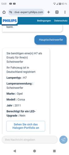

die dunkle Jahreszeit hat wieder begonnen und ich habe mich gefragt ob es bereits jemanden in diesem Forum gibt, der eine H7 LED-Nachrüstlampe in seinen Opel Corsa D verbaut hat.
Ja, der Corsa ist noch nicht auf der offiziellen Liste der erlaubten PKW. Allerdings wächst die Liste zunehmend.
Ist ein Einbau ohne weiteres möglich? Passt das vom Platz her? Hat jemand bereits Erfahrungen damit?
Vielen Dank im voraus für Eure Antworten!

Deine würden soweit ich weiß in den Angle-Eyes funktionieren. Musst nur welche mit Zulassung finden. Und natürlich nh Nacht drüber schlafen. Die Originale Größe zu wechseln ist schon recht eng. Würde es nicht noch enger versuchen rein zu quetschen...
danke für die schnelle Antwort. Ich wollte auch eigentlich keine Fassungen umbauen und lediglich das Leuchtmittel des Abblendlichts von H7 Halogen auf H7 LED tauschen.
Nur weiß ich nicht ob sich ein Kauf lohnt und ob der LED Kühlkörper mit der originalen Verschlusskappe passt.
Viele Grüße!

Danke schonmal für die Vielzahl an Antworten. Klasse, dass Ihr euch die Zeit genommen habt mir zu antworten und euch untereinander auszutauschen.
Das die OSRAM H7 LEDs für über 120,00 EUR als billig Leuchtmittel bezeichnet werden wundert mich trotzdem (was kosten denn nicht billige H7 Leuchtmittel?).
Der platzbedingte Umbau mit dem Aufbohren der Abdeckkappe klingt für mich in der Tat fragwürdig (insbesondere der Feuchtigkeitseintritt beim Erhitzen und Abkühlen würde mir Sorgen bereiten.
Das Thema ABE und Versicherungsschutz ist definitiv ein sehr wichtiger Punkt, der mich nochmal überlegen lässt.
Allerdings ist noch unklar, ob es platztechnisch beim Corsa D Probleme gibt und ob hier einer der extra zu bestellenden Adapter überhaupt benötigt wird. Kann dazu jemand etwas sagen?
dann würde ich davon absehen. nimm die normalen night breaker. und wenn die mal durchgehen, stoßstange ab und scheinwerfer raus zum wechsel ist 10 minuten sache.
