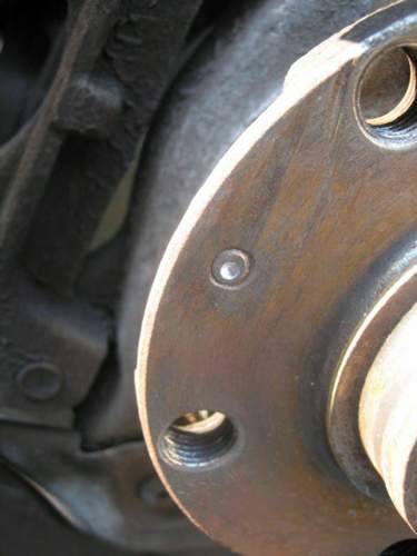

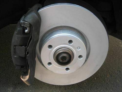

ICH hatte die Bremsen auseinander gebaut und was ich vorfand, fand ICH nicht lustig. Der Bremsscheibendurchmesser und die Stärke ist komplett falsch, die Bremsklötze dagegen richtig.
Verbaut haben die eine von 310mm im Durchmesser und 25mm in der Stärke. Da gehört eine 321mm im Durchmesser und 30mm in der Stärke und die Bremsklötze ragen ca. 3mm über den Rand der Bremsscheibe hinaus.
Als er mir erzählt hat dass er über 250ig auf der Autobahn unterwegs war, wurde mir echt mulmig.
Habe jetzt das ganze abgelichtet, ihm geraten lieber damit nicht weiter zu fahren bis ich die richtigen Ersatzteile beschaffe und die dann schnellstens ersetzen werde.

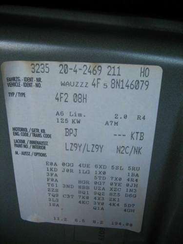

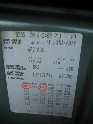

macht es doch nicht so kompliziert - auf dem Serviceaufkleber steht drauf was verbaut sein sollte - wenn da niemand was anderes verbaut hat. Den Serviceaufkleber findet man im Scheckheft oder in der Ersatzradmulde.
Nachdem ich nun weiß was der TE wissen will hänge ich mal eine Liste an die ich extra für sowas angelegt habe.....

Das klingt schon übel...aber die meisten Deiner Bilder sagen nichts aus... außer Fotos von Bremsteilen.

Aussagekräftiger wären Bilder im Zusammengebauten zustand gewesen... mehr wollte ich damit nicht sagen.

Aussagekräftig wäre ein Vergleich der PR-Nummern, wobei ja gerne die größere Bremse nachgerüstet wird, dass müsste ausgeschlossen werden.
am 9. August 2020 um 8:15
Bist du denn sicher, dass die Bremsscheibe zu klein ist. Im 2.0 Benziner ist durchaus die 1-LT verbaut gewesen. Deren Scheiben haben 314mm Durchmesser und 25mm Stärke. Ach so...250 auf der Bahn halte ich mit dem 170Ps Motor für eine steile These...
Hab gestern alles bei Ebay bestellt, laut FZ Scheindaten gehört serienmäßig eine 321mm Bremsscheibe mit 30mm Stärke. Die habe ich auch bestellt, ATE inklusive Klötze.

Wenn der TE normale Beläge und Scheiben von ATE laut Fahrzeugschein (oder PR-Nummer) bestellt hat kann er kaum was falsch machen. Ich hätte die Teile nur nicht unbedingt bei Ebay gekauft - man liest schon mal was von Plagiaten usw.
