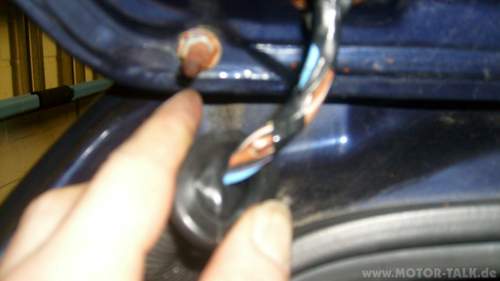

WORKSHOP!
für Corsa B
Kabelbruch zwischen Karosse und Heckklappe, auch Tüllenbruch genannt mit defektem Wasserschlauch!
Material:
1X Schrumpfschlauch
1X Sauerstoffstab (120cm lang) aus der Aquaristik für 1,40€
1X Föhn
1x 21er Ring/Maulschlüssel oder Knarrenkasten,
diverse Schraubendreher und Torxsätze
1:
das erste Bild zeigt den typischen Kabelbruch in der Tülle
Bitte!!!! nicht die Tülle zerschneiden, die wird gebraucht!!!:D
entfernt die linke Hutablagenverkleidung und löst die obenliegende C
Säulenverkleidung
steckt den Kabelbaum aus!
entfernt die Heckklappenabdeckungung
und löst die Anschlüsse für den Wischermotor und die Heckklappenheizung,so auch den Kabelfuss für das Kofferraumlicht
zieht nun den Kabelbaum heraus
Edit: bei 3ter Bremsleuchte diese natürlich auch abklemmen;)

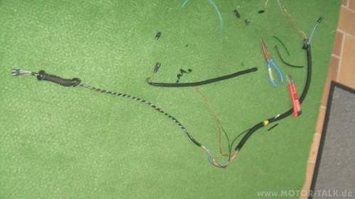

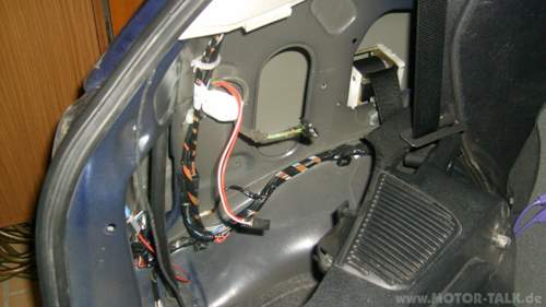

2.
Bild 2 u 3
nun könnt ihr die defekten Leitungen wieder in stand setzen, ich habe mir einen Schrumpfschlauch besorgt und diese, bis zur schadhaften Stelle geschoben ,und mit einem Heißluftföhn neu isoliert
3.
in Bild 4 habe ich die defekte Wasserleitung !
diese wird hinter der oberen C Verkleidung um etwa 15cm abgeschnitten und mit dem Sauerstoffstab aus der Aquaristik ersetzt ,
so habt ihr euch ein Reparaturstück geschaffen , kürzt den übrig gebliebenen Rest Stab dann so, dass beide Schlauchenden stoss an stoss sitzen

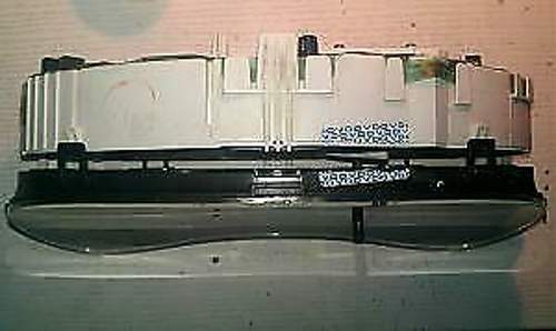

Seit langem mal wieder was Neues und - ich finde - auch revolutionäres:
Tacho DZM-Anpassung 3 auf 4-Zylinder Benzin und umgekehrt.
http://www.corsa-tigra.de/showthread.php?...
