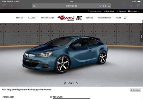

ich überlege, mir ne neue Rad-/Reifenkombi zu gönnen. Auf dem Schirm hab ich die Brock B35 oder B32 in 20“ (9x20 ET 38). Als Rad-/Reifenkombi ist in den Gutachten 235/35 R20 oder 245/40 R20 angegeben. Weiter wird bei der Kombi 245er, im Gutachten, noch von Anpassungen am Radhaus gesprochen. Ich habe nen 30mm Federnsatz drin. Über Meinungen dazu wäre ich dankbar. Auf Radhausarbeiten habe ich eigentlich keine Lust. Dachte eigentlich das der GTC schon große Radläufe hätte ??.

8,5 x 20 ET41 sind die Maße der original OPC Felge. Daran siehst du, dass du ungefähr 10mm weiter raus kommst mit deinen 9 x 20 ET38.
Das dürfte sich ausgehen, ohne das an der Karosserie was gemacht werden muss. Warum sage ich das, weil viele bei den OPC Felgen vorne 15mm und hinten 20mm Spurplatten fahren und das ohne Probleme.

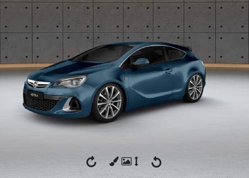

Richtig, meiner wurde mit den 245/40 R20 ausgeliefert. Siehe Bilder!
