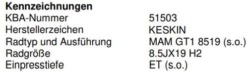

So...
Die KBA habe ich gefunden
51503
habe dann etwas recherchiert und folgendes gefunden (bild 1)
das ist meine fin und die reifendimensionen passen auch, sind so angegeben.
das bild stammt von folgendem dokument auf seite 4
https://files.pneu.jfnet.de/pdf/00313919/00313919.pdf
ist das nun meine ABE? bedarf es nun keine weiterer eintragung ?

Nein keine ABE das ist ein Gutachten, also müssen die Felgen mit Bereifung Eingetragen werden.
was genau bedeutet das jetzt in meinem fall, kommen noch extra kosten auf mich zu ?
und wie ist nun das weitere prozedere ?

Mit dem Gutachten zum TÜV Fahren und eintragen lassen, natürlich musst du das Bezahlen.
in diesem Gutachten des KBA für minie felgen 51503 auf seite 88 für meine fin wdd205...
stehen die 245 bereifung ebenfalls drin...(siehe anhang)
muss ich trotzdem noch die eintragung machen ?
Es ist schon eine ABE...wenn aber A01 in den Auflagen aufgeführt ist, muss eine Eintragung erfolgen.
Wenn z.B. das Fahrwerk auch verändert wurde, müssen die Räder auch ohne A01 eingetragen werden.
P.S. Hab es gerade überflogen: An Achse 2 sollte der 245er ohne Eintragung möglich sein....aber ohne Gewähr. Schau dir alle aufgeführten Auflagen an und sprich im Zweifelsfall mit dem TÜV-Menschen, er ist da der Fachmann.
