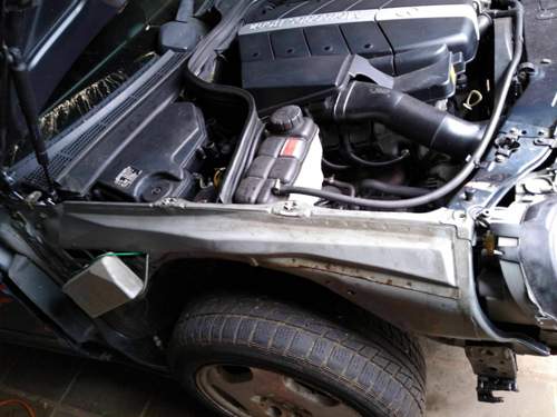

Es ist nicht der erste Kotflügel den ich abbaue aber hier Frage ich mich ob es sein kann. Die beiden Schrauben am Türholm bekommt man ja normalerweise raus wenn die Tür ganz aufgestellt wird, an die untere komme ich aber nicht dran. Die steht soweit hinter der Tür das die 10er Nuß nicht aufgesetzt werden kann. Ist es normal dass vorher die Tür gelöst und beiseite gehoben werden muss?

Das Problem habe ich auch gehabt.
Habe einen Gelenkkopf aufsatz benutzt, damit hat es funktioniert.
Aber vorher die Nuss dünn mit Klebeband bzw Isolierband abkleben.

Ja, ist leider normal - meiner Meinung nach eine absolute Fehlkonstruktion!
Habe es mit unterem Türscharnier lösen hinbekommen, leider hat es aber doch leichte Scheuerspuren an der Tür gegeben.
Ich kann mich irren, aber ich glaube mich erinnern zu können, das mir ein Mercedes-Blechschlosser sagte, man sollte das Türfangband lösen. Damit geht die Tür ein wenig weiter auf und man kommt ran.

Wenn das Türfangband gelöst wird geht die Tür definitiv weit genug auf um an alle Schrauben leicht heran zu kommen.
...genau so, dann hat man allen Platz der Welt.
Habe es gestern auch so ,mit lösen des Fangbandes, probiert. Und ja, das ist die ultimative Lösung.
