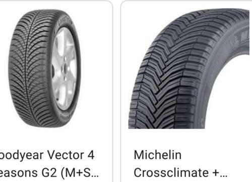

Der 220CDI braucht neue Schluppen. Fährt jemand Ganzjahresreifen und hat eine Empfehlung?
Fahrprofil ist 80% Autobahn, aber hier um den Ruhrpott/Rheingebiet rum kann man eh nicht schnell fahren. Autobahnen sind immer dicht und auch kaum ohne Limit.
Größtenteils flach, mit sporadischen Bergen. Naja, eher Hügel.
Daher der Gedanke: Wenn man eh nur mit 100 durch den Verkehr über die Bahn gleitet brauch ich auch keine Sommerreifen für Performance. Und Ganzjahresreifen sind ja eigentlich "sommertaugliche Winterreifen".

Ich fahr auf dem W210 als Zweitwagen die Goodyear auch - sehr zufrieden!

Fahre auf meiner M-Klasse Ganzjahresreifen und bin super zufrieden mit dem Vredestein Quatrac 5, der Nachfolger heißt Quatrac Pro.
Ich kann es nur empfehlen.

Guude...ich fahre seit November Bridgestone AllWeather mit 245 rundum....ich bin sehr zufrieden damit. Mich hat diese ewige Wechselei genervt....und wenn es halt mal richtig runterkommt, bleibt er halt mal stehen. Davon geht die Welt nicht unter....
GoodYear Vector4Seasons mit Standard Bereifung glaube 215/60r16 auf E200K...

Wir haben die Michelin CrossClimate drauf. Ist vom Profil recht nahe am Sommerreifen. Für den Norden in Germany würde ich die immer nehmen. Conti und auch GoodYear sind mehr mit Winterreifenprofil ausgestattet. Der GoodYear noch mehr als der Conti.
Aber die Michelin waren der beste Kauf. Läuft ruhig wie ein Sommerreifen und hat viel Platz zur Wasserverdrängung. Und wann hat es echt mal wirklich noch viel Schnee im Norden?
