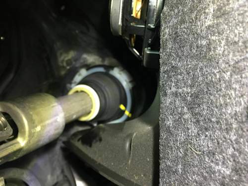

Mir ist heute ein komisches Geräusch der Lenkung aufgefallen. Hatte dies schon einmal jemand von euch?
Weiß einer was hier zu tun ist?
Hier der Link zum gemachten Video
https://youtu.be/Mq51C4trWvA

also das Geräusch ist ja abartig und imo nicht normal.
Themenstarteram 5. Januar 2018 um 17:00
Im Video hört man dieses ... ja.... schleifen, quietschende Geräusch sehr deutlich. Es ist auch bei ausgeschaltetem Radio zu vernehmen.
Das ist ein bekanntes Problem der Parametalenkung... ist an für sich in 99 % aller Fälle ein Garantiefall

Parametalenkung ist auch bekannt unter dem Begriff Sportdirektlenkung. Das ist simpel gesagt eine Elektronische Lenkhilfe und selbst bei komplettausfall funktioniert die Servounterstützung unverändert.

Gleiches Problem hier, zur Verdeutlichung verlinke ich morgen mal ein Video. Geräusche kommen aus der Richtung des Mantelrohrmoduls. So langsam beginnen die vielen Kleinigkeiten bei so einem tollen Fahrzeug zu nerven. Es wird zwar immer fleißig alles über Junge Sterne behoben, jedoch erstattet mir niemand die drauf gegangene Zeit!

Habe exact dasselbe problem. 11 januar in die werkstatt 75% coulance
Ich habe vor eineinhalb Jahren bei 10t km auch ein leicht scharrendes Geräusch beim Lenkeinschlag festgestellt. Nach ungefähr einer Woche war das Geräusch dann plötzlich wieder weg und wir fuhren in den Urlaub nach Italien, als dann plötzlich auf einer schmalen Bergstraße die Lenkung komplett ausfiel nach vorheriger kurzer Warnmeldung Meldung im Display. Ich konnte den Wagen nur mit größter Kraftanstrengung gerade noch in eine Grundstückseinfahrt lenken.
Ich rate Dir daher dringend, eine Mercedes-Werkstatt aufzusuchen und die Ursache für das Geräusch feststellen und beheben zu lassen, damit es Dir nicht so passiert, wie mir. Was wirklich die Ursache war, erfuhr ich leider nicht. Es wurde in Mailand auf Garantie angeblich die Lenkung komplett ersetzt.
