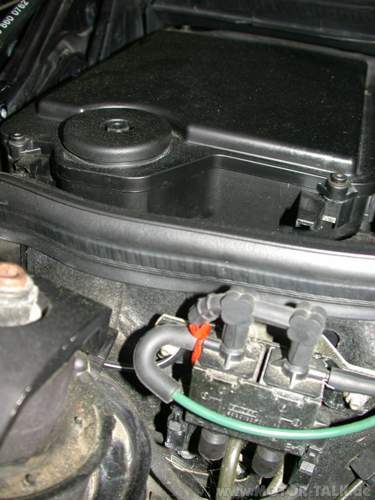

Wie hat dein Getriebeproblem angefangen? Nicht etwa durch verspätetes Hochschalten (erst bei ca. 3200 u/min) in den dritten Gang solange der Motor kalt ist?
Das ist bei meinem der Fall. Weiß jemand Rat?
Hallo
das ist normal,mach dir keine gedanken
gruss andreas
Damit die Kats schneller auf Betriebstemperatur kommen.
Olli
Olli
hallo,du sagst es.
ok noch viel spass mit deinem sl
gruss andy
Aha danke für den Hinweis.
Ist das bei allen 129ern so oder nur beim 320 SL?
Es heißt doch man soll den Motor im kalten Zusand nicht höher als über 1/3 der Nenndrehzahl bringen. Dann ist doch diese Steuerung kontraproduktiv von wegen Lebensdauer oder nicht?
Nee, das sind nicht alle. Ich glaube, dass das nur bei den Euro-3-eingestuften so ist (ich bitte um Korrektur).
Es dauert etwa 2 Minuten, ihm das abzugewöhnen. Seit dem ich das gemacht habe, schaltet er auch in kaltem zustand so, wie er (meines erachtens ) soll.
@saharaman: Wundert mich denn der Sl 320 hat serienmäßig Euro 1 Einstufung (mit KLR Euro 2). Wie hast Du ihm das verschleißfördernde Schaltverhalten abgewöhnt? Durch eine Umprogrammierung des Getriebes?
Das würde mich auch interessieren? Mein 320er mit Euro 2 schaltet auch bei kalten Motor/Getriebe das erste mal sehr spät hoch (bei ca. 3200 U/min). Danach schaltet er sofort butterweich. Hab das Öl im Getriebe inkl. Filter wechseln lassen, hat keine Besserung ergeben. Der Wechsel war aber so und so fällig. Es stört mich zwar nicht wirklich aber eine Lösung wäre fein!!!
