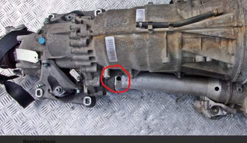

Bin ganz frischer Besitzer eines 2008 Audi A8L 4.2 Quattro und nun schon erste bedenken. Den Wagen habe ich ausführlich Probe gefahren und es hat alles wunderbar geklappt. Gekauft. Ohne Garantie weil der Laden das nicht anbot Bzw nur gegen happigen Aufpreis. Jetzt, eine Woche später fängt das Getriebe an etwas Unfug zu machen. Gelaufen ist er 160,000 km mit Wartungen in Audi Werkstätten. Beginnt damit dass ich nach dem ausparken aus R auf D schalte und es einen Ruck im Getriebe gibt. Dann beim kalten fahren gibt es auch einen leichten ruck beim hochschalten Bzw runterschalten. Wenn er warm ist ist alles in Ordnung. Passiert ab und an aber Eher selten. Was auch manchmal passiert ist dass das Getriebe beim leichten Gas geben und dann vom Gas gehen ruckelt Bzw das Fahrzeug sich anfühlt als würde es nach vorne schwanken. Ideen? Wäre sehr ärgerlich wenn der Wagen jetzt schon Probleme macht die größer sind als Kleinigkeiten

Getriebe spülen inclusive Filterwechsel! Was sagt der Fehlerspeicher?
Danke für den Tipp! Werde mich mal erkundigen. Fehlerspeicher wurde noch nicht ausgelesen.
Such dir jemand der dein Getriebe spült, nicht wie bei Audi nur ablassen und dann neu auffüllen! Die Gummis im Schaltschieber werden wohl hart sein?
Aber alles deutet darauf hin dass das Getriebeöl einen Wechsel nötig hätte, sonst hättest du die Probleme ständig! So war es bei mir auch. Wenn du erst vor ein paar Wochen gekauft hast dann müsste der Händler auf jeden Fall nachbessern!
Gruß Dirk
Ob spülen, oder nicht, ist eine Glaubensfrage. ZF schreibt alle 80 - 120 tsd. km Getriebölwechsel vor. Da Auto's wie unsere Dicken im Leasing mal max. gerade so lange laufen, hat Audi zur Servicefreundlichkeit diesen LL Service und Lebensdauerfüllung erfunden - grober Unfug. Getriebeölwanne ab, Mechatrinic überholen, Wanne und Sieb neu, das richtige Öl neu auffüllen und Dein ruckeln ist weg. Summt wieder wie 'ne 1.
Ich hab mein Getriebeöl alle 60 getauscht. Den letzten bei 180 tsd. hab ich mit HA Diff. Öl wechseln und Mechatronik Überholung gemacht = Stempel neu. Sollst mal sehen.....und dann wechsel gleich noch Luftfilter und Luftmassenmesser!!!!!!!!!!!!!!!!!! Motoröl sowieso und stell um auf alle 15 tsd.
Schwupp - ein ganze neues Auto und zieht wie ein Porsche!
Fahre zu @das-weberli der bringt dein Getriebe wieder in Schuss
Hoppels und Swan, ist mir schon klar das eine Überholung des Getriebes immer besser ist. Meine Erfahrung ist das die Dichtungen der einzelnen Schaltschieber immer hart werden und es hierbei zu den benannten Problemen kommt. Doch selbst ZF spült mittlerweile und ja es ist immer eine Glaubensfrage ob es was bringt oder nicht. Ich würde nie mit dem Reiniger spülen! ich spüle jedenfalls alle 70000km und mein Getriebe macht keine Probleme, derzeitiger km Stand 230000km. Luftfilter von KN (nicht offen) im Original Luftfilterkasten und noch erster Luftmassenmesser.
