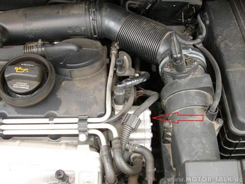

Der Ölstand wird elektronisch überwacht! Da das Motoröl aber der wichtigste Betriebsstoff ist, um ein langes Motorleben zu erhalten, sollte man da öfters mal nach schauen und nicht einmal nach 10 tkm.
Richtig, rechts vom Motor ist die Tandempumpe. Wenn diese undicht wird, muss nicht zwangsläufig Kraftstoff nach außen dringen, meist läuft dieser über Kanäle im Zylinderkopf ins Motoröl und dann steigt dieser. Die Kunst ist dabei, das frühzeitig zu erkennen. Diesel schmiert schlecht.
Bkd-motoransichten-x
Themenstarteram 10. März 2015 um 20:26
Um das frühzeitig zu erkennen muss man das Teil demontieren, richtig?? Aber bei mir steigt nichts an. Von daher denke ich das alles in Ordnung ist
Nein, da brauchst nix aufschrauben. Danach könntest die Pumpe eh entsorgen. Also den Ölstand beobachten, solange der leicht fällt ist alles i. O.. ich peile alle 14 Tage.
