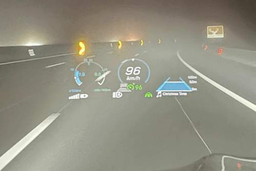

Zuerst wollte ich es nicht wahr haben, aber jetzt haben mir heute zwei Freunde nach einer Probefahrt gesagt, dass das HUD unscharf ist. Mit den normalen Einstellmöglichkeiten bekommt man keine Verbesserung hin.
Von früher kenne ich das sogenannte Service-Geheim-Menü:
Tastenkombination für das geheime Geheimmenü (auch genannt Service-Menü) lautet:
- Zündung auf Stufe 1
- Tagekillomeneter-Anzeige einblenden
- Hörer-Taste und OK-Taste gleichzeitig drücken und halten bis das Menü erscheint (ca. 5 sek.)
Da konnte man früher noch mehr für das HUD einstellen. Kennt jemand hier den Zugang zu dem Geheimmenü des neuen GLE?

Hallo! Mein HUD ist leider auch nach Reklamation rechts unten immer noch etwas unscharf. Durch unnatürliches Verändern der Kopfposition kann ich es „scharf stellen“, leider aber nicht durch Einstellen der Parameter am HUD selbst.
HUD schief oder gekippt sollte sich durch ein geheimes Service-Menü leicht beheben lassen:
1) Startknopf kurz einmal drücken (Zündung)
2) Home-Taste am Lenkrad drücken und „Reise“ auswählen und bestätigen (Bild 1).
3) Die Gesamtkilometerzahl sollte erscheinen sowie Auswahlpunkte ganz rechts (Bild 2).
4) Am Lenkrad die „Zurück“- und „Touchpad/Auswahl“-Tasten für 2-3 Sekunden gleichzeitig gedrückt halten, bis die Auswahlpunkte verschwinden.
5) Home-Taste drücken und im Menü gan nach links gehen. Dort gibt es jetzt einen neuen Eintrag „Werkstatt“, den ihr auswählt. (Bild 3)
6) Nach unten scrollen und den untersten Punkt „Head-up Display“ auswählen (Bild 4), gefolgt von „Parameter“. Dort gibt es ca. 16 Parameter/Kategorien, die ihr, zusätzlich zu den dokumentierten Parametern Helligkeit und Höhe, auswählen und anpassen könnt. Neigung/ Kippen ist dabei.
Viel Erfolg!
(Mein HUD bleibt rechts unten weiterhin dennoch unscharf.)

Bei mir musste das HUD ausgewechselt werden. Leichte Verbesserung jedoch nun ist es schief. Gegenüber BMW super unscharf....
@macnici schrieb am 16. November 2019 um 23:20:23 Uhr:
Ohje, das ist ja noch schlimmer als unscharf.
Bei mir wurde es ausgetauscht, ohne Verbesserung, unten rechts katastrophal! Kopfschmerzen nach kurzer zeit. MB sagt es liegt an der Wölbung der Scheibe....
