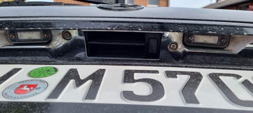

Moin, so langsam muss ich die leuchtmittel austauschen. Sowohl im Innenraum ( Himmel & Fußraum) als auch an der Kennzeichen Beleuchtung. Könnt ihr mir Produkte empfehlen die man „ohne Kopfschmerzen“ nutzen kann. Da man ja auf bestimmte Sachen achten muss frag ich hier nochmal sicherheitshalber nach, anstatt irgendwas zu kaufen das nicht zu gebrauchen ist.

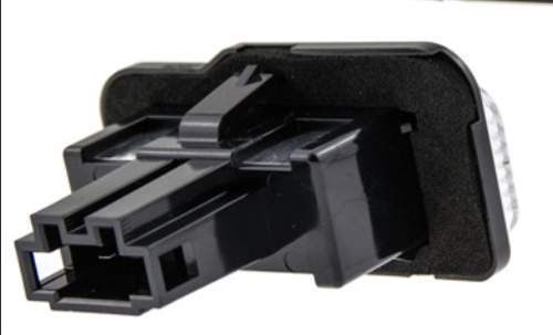

Eine defekte Kennzeichenbeleuchtung möchte man im Bedarfsfall schnell gewechselt haben. Da sind die LED-Versionen unpraktisch, weil diese als ganze Einheit ersetzt werden müssen.
Dazu muss beim T-Modell die gesamte Innenverkleidung der Hecktüre runter.
Bei den Originalen hingegen genügt das entfernen der Gläschen mit einem Kreuzschraubendreher von aussen um die Glühbirnen zu wechseln.
Der Vorbesitzer hatte bei mir innen und aussen alles mit LEDs verseucht. Ist mittlerweile restlos zurückgebaut.
Mich würde mal interessieren, warum da die Verkleidung der Rückwandtür ab muss. Die werden von außen eingeklipst. Eine E-Nummer haben die übrigens auch.

hi, an der Rückwandtür muss die Chromblende ab. Die ist von innen verschraubt.
