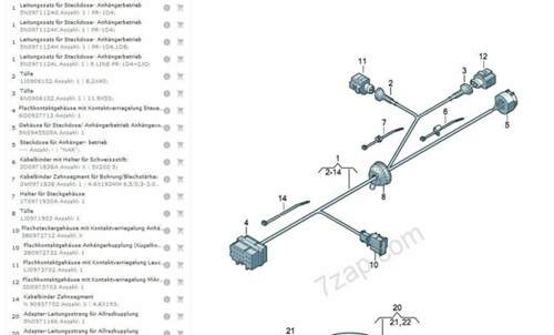

Hallo mein Name ist Peter und ich hätte eine Frage zum Ahk Kabelsatz für meinen VW tiguan5n
Ich habe mir einen Kabelsatz beim einem VW Händler bestellt. Der Kabelsatz sollte laut VW für meine ORIS schwenkbare Ahk 5N0803881E passen. Es der kabelsatz vom Ahksteuergerät zur Steckdose. Am kabelsatz ist ein Stecker und ich habe keine Ahnung wo der hin soll. Gibt es vielleicht noch ein Stück Kabel von dem Stecker zur Steckdose. Danke für Eure Hilfe

2012. Ich habe extra den VW Kundendienst gefragt welchen kabelsatz ich brauche und die sagten mir 5N0971124H. Den habe ich bestellt und da ist der Stecker vom dem B.ild dran. Aber ich habe nicht das Gegenstück.
Einen solchen Kabelsatz habe ich noch nicht gesehen,
könnte zum elektrisch öffnenden Riegel gehören.
Dies muss aus der AHK hervorgehen, denn diese
Version hat zum Entriegeln eine Taste(elektrisch)
und kein Zugseil. Der Gegenstecker wird zu dieser
Taste und zur Kontrolleuchte gehören, also ein
weiterer Kabelsatz.
suedwest
Der Kabelsatz ist falsch,
5N0971124H ist für "Vorbereitung für Anhängevorrichtung", die man bekommt, wenn man den Wagen OHNE Anhängerkupplung bestellt, aber den E-Satz als Vorbereitung haben will.
Der richtige Kabelsatz ist 5N0971124G für "Anhängerkupplung, manuell schwenkbar", da ist dann auch die 13-polige Anhängerdose dabei...

damit man dir genauer helfen kann sollte man vielleicht ein paar generelle Infos wissen.
War schon eine AHK montiert ? = welche PR.Nr. (Ausstattungs-Aufkleber Kofferraum) ist angegeben ?
Welche Erstzulassung hat das Fahrzeug ?
Welche Ausführung ? Allrad, DSG, R-Line ?
Was ist dein generelles Problem mit dem Kabelsatz,bzw. was möchtest du machen ?
Es gibt je nach Fahrzeug Ausführung und EZ. verschiedene Kabelsätze für verschiedene PR.Nummern...siehe Bild.
In dem Kabelsatz ist generell das Steckdosengehäuse nicht dabei ,das sollte die TN: 5N0945505A haben.

Es war schon eine Ahk verbaut und ich habe sie gegen eine ORIS manuell schwenkbare Ahk getauscht.
Aufkleber ist keiner vorhanden.
Es ist ein 2.0 TSI 4 Motion 211PS Bj.2012
6 Gang Automatik
Ich brauche nur das Kabel vom Ahksteuergerät 1K0 907 383 F
Das Kabel 5N0854970H ist definitiv das falsche Kabel. Ich habe es bestellt nach Aussage vom VW Kundendienst. Jetzt habe ich es da liegen. Danke für Ihre Mühe.
