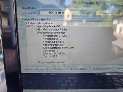

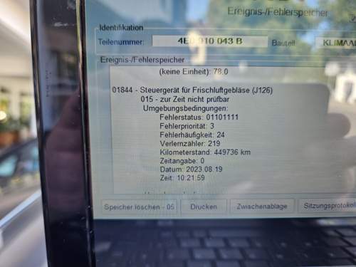

ich habe folgendes Problem bei meinem A8 D3 4.2 FSI aus `09.
Das Klimasteuergerät ist ohne Funktion.
Kurios ist das ich alle Tasten steuern kann und es wird auch angezeigt es passiert nur nichts.
Es geht nichts was mit dem Klimabedienteil zu tun hat.
weder Gebläse, Sitzheizung, Sitzklima noch Front und Heckscheibenheizung.
Fehlerspeicher mit VCDS ausgelesen.
01844 - Steuergerät für Frischluft Gebläse (J126)
008 - unplausibles Signal
02289 - Steuergerät für Fahrersitzlüfter (J672)
004 - kein Signal/Kommunikation
02290 - Steuergerät für Beifahrersitzlüfter (J673)
01234 - Steuergerät für beheizbare Frontscheibe (J505)
Was ich schon alles gemacht habe:
1. Alle Sicherrungen kontrolliert - sind in Ordnung
2. Gebläse direkt mit 12V versorgt - Gebläse läuft
3. Gebläsevorwiderstand getauscht - keine Verbesserung
4. Klimasteuergerät getauscht (Komponentenschutz entfernt und codiert) - Keine Verbesserung
ich bin mit meinem Latein am Ende was könnte es noch sein?
Can Gateway vielleicht?
ich grüße euch und danke schon vorab für eure Unterstützung....

Ich habe das Klimasteuergerät gewechselt. Den Komponentenschutz entfernen lassen und das bedienteil codiert. Fehler bleibt gleich…
So weiter geht es....

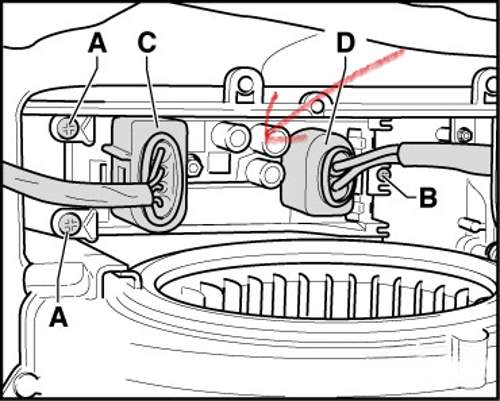

haben jetzt die LIN Verbindung vom Klimasteuergerät zum Geblasevorwiderstand geprüft diese ist auch in Ordnung.
Ich habe die Sicherungskästen rechts und links mit Kontakt 60 und Kontakt WL gereinigt.
Vorsichtshalber wurde das Dachmodul ausgebaut um nach zu schauen ob hier eventuell ein Wassereinbruch vorliegt.
Da war nichts.
Kann ich also auch einen Haken dran machen.
Ein bekannter meinte ich solle mal nacheinander die Steuergeräte abziehen die mit dem Klimasteuergerät (KSTG) zusammen hängen eventuell blockiert eines davon das KSTG.
Was meint ihr? noch irgendjemand eine idee?
