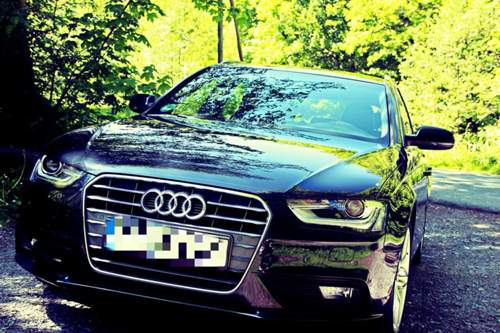

Hallo zusammen kann mir jemand sagen ob man beim audi A4 avant 2012 facelift die ganze Front ausbauen muss um den kühlergrill rauszubekommen möchte diesen gerne schwarz lackieren lassen?danke für die Antworten!!!!
Scheinwerfer müssen nicht raus oder gelöst werden dafür. Und ohne das Video gesehen zu haben würde ich sagen das die Schrauben im Radhaus noch raus müssen.

Beim VFL geht das ganze ohne die Front demontieren zu müssen. Beim FL scheinen aber wohl einige Schrauben unzugänglich zu sein. Steht aber detaillierter im oben verlinkten Thread.
kann ich sehr gut bestätigen das es beim VFL ohne geht.... dauert auch an sich nicht alle.... keine 40min mit Ausbau und Einbau !! (habe ich gerade gemacht)
Aber das hilft dem Themen Starter nicht wirklich. Versuche doch mal einen neuen grill zu kommen. bzw ein Bild von der Rückseite reicht ja und du kannst ja dann sehen wie viele schrauben dort sind. Beim meinen waren es 9 Stück. 3 unten und jeweils 3 an den Seiten!!!

Info für alle mit facelift
Die Stoßstange muss abgebaut werden.
Weitere Infos folgen.
Die Anleitung funktioniert nicht beim Facelift.
Beim Facelift kommt man nicht an die seitlichen Schrauben ran.
Heißt also, die Front muss komplett ab
