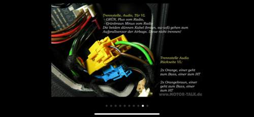

Hatte ich auch mal.. einfach den Revisions-Deckel in der Fahrertür öffnen, dahinter befindet sich das Türsteuergerät.. hier den Stecker vom Lautsprecher abziehen und wieder aufstecken.. ist evtl. nur ein Kontaktproblem..
..gab es hier schon Berichte zu
Danke dir, werde ich direkt mal ausprobieren, das geht auch bei kaltem Wetter.
Level
ist ganz einfach :cool: ich hatte es auf nem Campingplatz mal schnell gemacht.. im Urlaub nervt sowas :D

Ein kleiner (ich glaube) gelber Stecker hinter der Revisionsklappe der Vordertüren.
Hat bei mir vor 1,5 Jahren geholfen und hält immer noch
